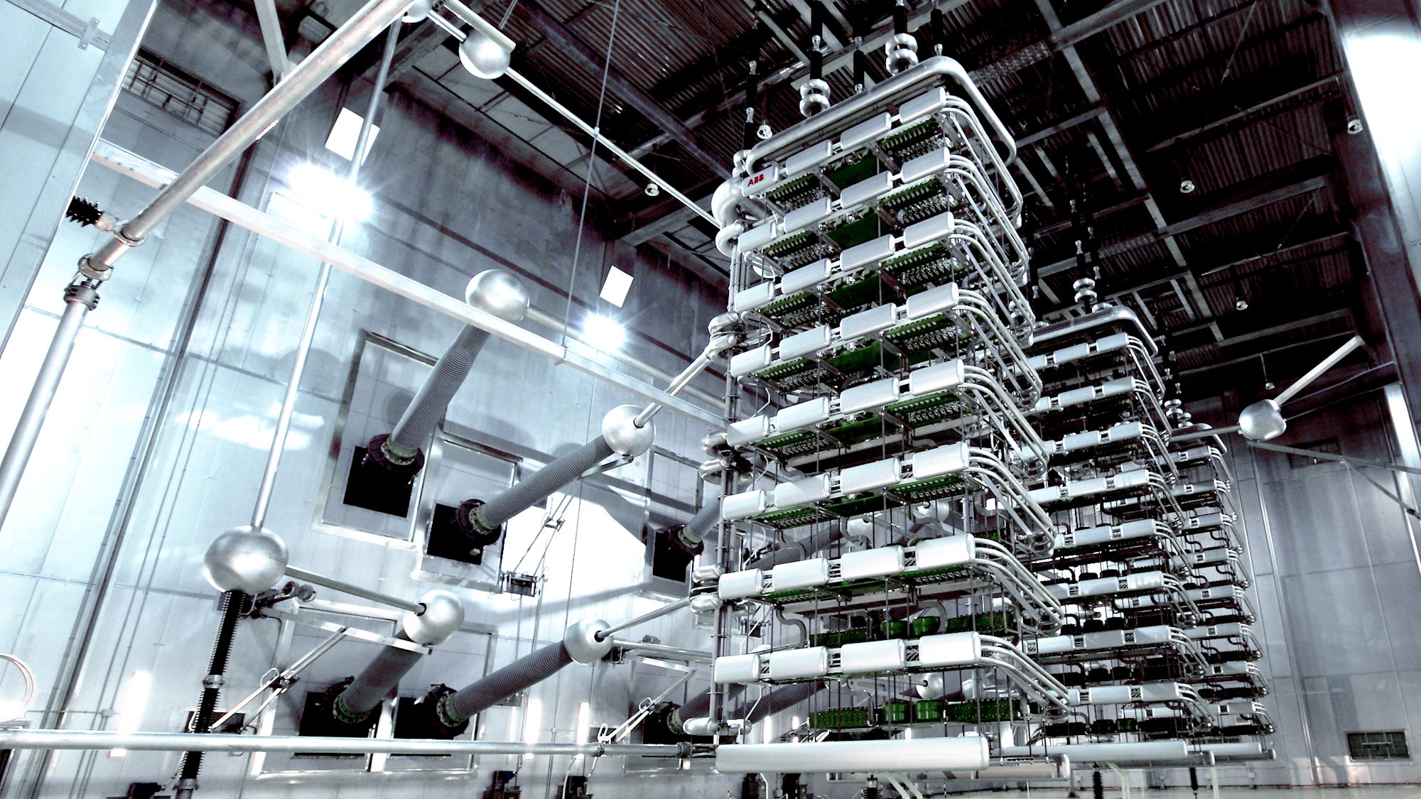

Meiko ha scritto:... in una scatola di fiammiferi.
Beh, questo convertitore che sta a Latina è un po' più grande
Inoltre il THD delle correnti immesse in rete è inferiore al 5%, con un fattore di potenza di oltre 0.99 .
come dice giustamente
brabus ha scritto:F Secondo le loro osservazioni, un convertitore efficiente deve essere giocoforza voluminoso.
in effetti è efficiente ma un po' voluminoso!
Veramente sono così grandi? Di che correnti di uscita parliamo?
Mi sembrano grandini ("dimensioni di un trolley"), per essere allo stato dell'arte...
