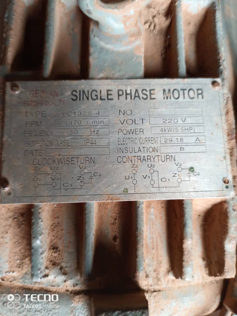

Intanto grazie a tutti per la disponibilità.
Allego la targa del motore. E leggermente diverso da quello di cui ho dato i dati ieri perché lo stanno sostituendo per cercare di abbassare la potenza nominale: è 4 kW invece che 4,5KW. L'inverter non è ancora acquisito quindi chiedo un consiglio sul tipo di inverter da installare per questa situazione. Qui si trovano inverter da 5Kw.
Per il resto:
non so se il motore viene avviato da un condensatore sfasatore
confermo che il motore alimentato da un inverter a sua volta alimentato dai pannelli solari senza batterie di accumulo
se viene avviato a vuoto la potenza è maggiore, quella che ho scritto di 9,2 kW è la potenza di avvio a vuoto, se pieno si riduce a 4,7 kW, ma bisogna per forza partire a vuoto
Chiedo anche se un motore trifase avrebbe vantaggi in termini di riduzione della potenza richiesta e della riduzione della potenza di avvio.
In effetti, per l'installatore è irrilevante se il condensatore è all'interno del motore.
Se guardi l'immagine della targa del motore, nello schema elettrico sono indicati i condensatori C1 e C2 che dovrebbero generare lo sfasamento di un avvolgimento per l'avviamento.
Purtroppo le mie conoscenze delle macchine elettriche sono solo teoriche e limitate.

OK, è chiaro, cerco di capire se hanno trascritto male i dati misurati con pinza amperometrica
Se ho ben capito non hai ancora scelto/acquistato l'inverter; come sono state candotte le prove sui motori ? Alimentandoli con un gruppo elettrogeno ? con gruppo elettrogeno da 5Kw ma non funzionava bene, il motore a volte si fermava
Che frequenza genera 50 Hz, 60 Hz ? Una forma d'onda quasi sinusoidale o quadra? Non ho l'informazione
Che strumenti (multimetro, amperometro a pinza) sono stati adoperati ? amperometro a pinza
Per permetterci di capire meglio le complessità, invia una immagine del quadro elettrico del comando motore. Esiste un interruttore ON/OFF o due pulsanti marcia e arresto e un teleruttore ?
Anche altre immagni di insieme sarebbero gradite. c'è solo un interruttore OFF/ON da quanto ricordo. Non sono sul posto ma nei prossimi giorni invio immagini di tutto.
Con la connessione a stella, a pari tensione di alimentazione, la potenza assorbita è un terzo di quella assorbita con la connessione a triangolo. La corrente è quindi 1/radice quadrata di 3 = 1/1,73. OK, quindi mi sembra di capire che un motore trifase sarebbe una buona soluzione. Siccome ci sono altre 2 macchine da far funzionare (non contemporaneamente) con motore monofase 1,5 kW e 2,2 kW, chiedo se con un'inverter trifase posso far funzionare anche queste.
attilio ha scritto:MarcoD ha scritto:Che frequenza genera 50 Hz, 60 Hz ? Una forma d'onda quasi sinusoidale o quadra?
ehm, già fanno difficoltà a capirsi se la corrente la misurano a vuoto o sotto carico
non è il mio campo e non ho idea dell'irraggiamento medio in Burkina Faso, ma per garantire il funzionamento di un motore con potenza all'asse di 4 kW, credo serva una potenza complessiva dei pannelli maggiore di 6 kWp, poi l'inverter e tutto il resto (o quasi)
ma un generatore endotermico? mi pare di leggere tra le righe che il gasolio li è un problema (non ho idea se sia reperibile né a che prezzi)
in ogni caso non confondere la corrente con la potenza, negli ultimi messaggi in cui pensavi di adottare un motore trifase, ragiona sempre secondo la potenza richiesta dal carico
Un generatore endotermico sarà l'ultima scelta, perché fa molto rumore, aumenta i costi di produzione e soprattutto non permetterà la certificazione biologica del prodotto finale. Ma se non si riesce a trovare una soluzione diversa faremo così.
Il mio dubbio è se i mtori monofase o trifase con inverter possono realmente funzionare senza batteria. Se ho questa certezza cominciamo a installare l'impianto solare e poi si vede come fare, altrimenti non si può fare niente perché le batterie qui con il caldo durano poco oltre a costare molto perché vengono importate.
