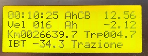

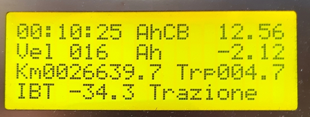

Il misuratore di Culomb funziona magnificamente meglio del comparatore di tensione che l'autore della discussione vorrebbe utilizzare.
Farlo resettare al termine di ogni carica completa non è un grosso problema.
Infatti il sistema che uso sulla mia auto funziona esattamente così da ormai 5 anni senza il minimo problema.
Prima con le batterie al piombo e ora con le batterie al litio ex Leaf.
Questo ad esempio mi da modo di vedere quanti Ah ho caricato 12.5 quanti ne ho consumati -2.12 e la corrente istantanea di batteria 34.3A.
Ovviamente (dato il valore della batteria) per controllare tutti i singoli elementi in fase di carica e scarica le 62 celle sono monitorate singolarmente da 6 Ltc6811 che dialogano col micro su bus.
