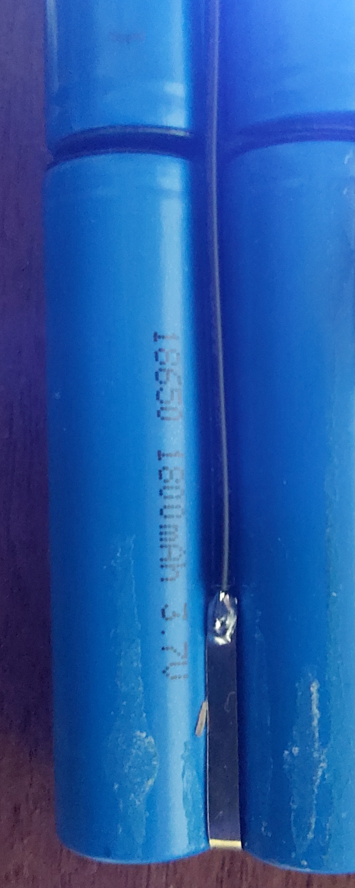

Salve, visto che la mia power bank segna sempre 3 tacchette invece di 4 dopo qualche minuto, presumo che una delle batterie sia andata e volevo chiedere a voi esperti se è possibile sostituire le batterie a litio in foto da 3.7V 1800mah con delle simili ma che assorbono 2000mah. Inoltre esiste un modo per vedere quale delle 5 batterie è andata in maniera tale da sostituire solo quella? Grazie a tutti.

Dovresti dire se sono 18650 o cosa.
Non ho capito se sono 2 oppure 5.
Io credo siano in parallelo e poi ce uno step-up che porta il tutto a 5 V.
Se per caso gli elementi sono in serie non è proprio una buona idea sostituire 1 solo elemento.
Se sono 18650 so per certo che ci sono da 3400 mAh e forse anche da 3600 ma non credo oltre.
Si può vedere quale batteria è guasta con un tester però mi sembra che tu e i tester non vi frequentate molto.
Ne hai uno ?

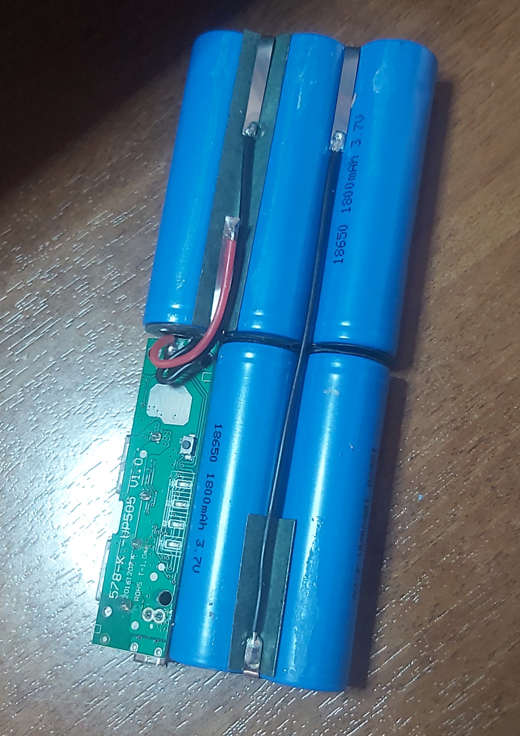

Perdonami Titan, so utilizzare un tester, ma è praticamente la prima volta che tocco delle batterie a litio. Comunque sono 5 batterie a litio, che sono connesse in parallelo credo. Si all'uscita del circuito misuro circa 5 V. Il fatto che le batterie siano in parallelo non è un problema per la misura? Intanto posto la foto dell'intero apparato.

Se sono tutte in parallelo (come nella maggior parte dei powerbank), per poterle misurare dovresto scollegarle, perche' il parallelo ti dara' per forza la stessa misura su tutte se rimangono collegate ;-)
Comunque in genere non e' mai una buona idea sostituire una sola batteria di un pacco ... se fossero in serie dovresti sostituirle tutte con batterie identiche dello stesso lotto di produzione, in parallelo no, ma dovrebbero comunque essere sempre dello stesso tipo, quindi no, una sola diversa non e' il caso ...

Ok grazie mille Etemenanki. Quindi diciamo che se prendessi 5 batterie da 2000mah 3.7V e le sostituissi al posto di queste, non ci dovrebbero essere problemi nemmeno col circuito che regola tensione e corrente giusto?

Quelle vecchie per provarle dovresti scollegarle e misurare non la tensione ma la ESR di ognuna e comunque non è affatto detto che se ne sia deteriorata una, potrebbero aver perso efficienza un po' tutte.
Per l'ultima domanda la risposta è sì.

No, nessuno, potresti usare anche le 2500mAh, e' la capacita', inoltre per un powerbank con 5 celle in parallelo non credo ci sia neppure da considerare la massima corrente di scarica, perche' sono appunto tutte in parallelo (nelle 18650 litio la capacita' e la massima corrente di scarica sono inversamente proporzionali, ci sono delle 2000mAh che possono essere scaricate a 30A senza problemi, mentre le 3500mAh non puoi salire oltre i 10A, ma nel tuo caso non conta, perche' nessun circuito da powerbank che conosco arriva a quelle correnti).
Se riesci prendile dello stesso lotto di produzione, altrimenti assicurati che siano tutte della stessa marca e modello, e non dovresti avere problemi, evita solo tutti i venditori che dichiarano piu di 2600mAh (le 3000 e le 3500 le hanno solo alcuni produttori, se non ricordo male LG, Samsung, Panasonic e Sony, ma ci sono anche falsi rimarcati come gli originali in rete), specie se molto di piu, perche' al 90% sono false, e non c'e' modo di sapere se lo sono finche' non le testi con un caricatore che misura la capacita'.
