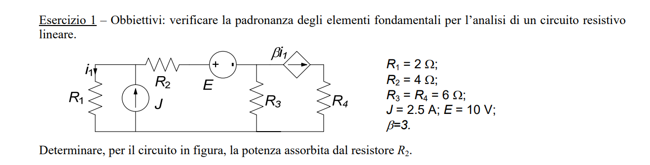

Salve a tutti.
Vorrei sapere se il procedimento del seguente esercizio è giusto :
Vi spiego il mio procedimento:
Applico il metodo dei potenziali nodali ponendo u_1 il nodo di sinistra (il nodo in cui incidono R_2 e R_1) e ponendo u_2 il nodo di destra (quello in cui incidono R_3 e il generatore controllato)
Poi applico LKC al nodo di sinistra e al nodo di destra
LKC nodo 1 : +i_2 + i_1 - J =0
LKC nodo 2 : - i_2 + i_3 +\beta i_1= 0
sapendo che:
i_1 = u_1/R_1
i_3 = u_2/R_3
i_2 = (u_1 - u_2 -E)/R_2
e ottengo:
u_1/R_1 + (u_1 - u_2 -E)/R_2 - J = 0
(u_2 +E-u_1)/R_2 +u_2/R_3 +\beta u_1/R_1 = 0
dopo aver determinato u_1 e u_2, determino i_2 e la potenza assorbita da R_2
È giusto il procedimento?

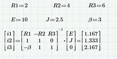

Messaggioda Foto Utenteg.schgor » 28 mag 2021, 18:05
Forum210528 - Copia.gif (27.6 KiB) Osservato 3690 volte

[3] Re: Circuito con generatore controllato
Messaggioda Foto UtenteKlaudijus » 28 mag 2021, 18:30
scusami purtroppo con le matrici non ho ancora dimestichezza.. potresti spiegare in maniera più semplice quello che hai fatto e in che modo il mio procedimento è sbagliato?

[4] Re: Circuito con generatore controllato
Messaggioda Foto UtenteKlaudijus » 28 mag 2021, 19:11
Klaudijus ha scritto:scusami purtroppo con le matrici non ho ancora dimestichezza.. potresti spiegare in maniera più semplice quello che hai fatto e in che modo il mio procedimento è sbagliato?
No fa niente mi trovo con i risultati di g.schgor quindi fate come se non avessi scritto niente :lol: :lol: :lol:
