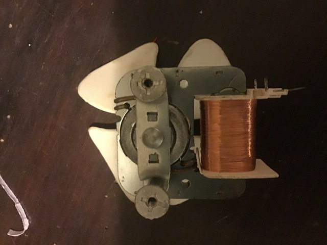

Da un meandro dimenticato è spuntato questa specie di ventola che vi faccio vedere in foto, secondo voi come andrebbe alimentata? In alternata? C'era un condensatore per far avviare la rotazione? Si può fare anche senza?

Io ne ho avuta una simile e funzionava in alternata a 220 V. e senza condensatore, sembra uguale ma non vorrei farti commettere qualche imprudenza.

A questo punto azzarderei essere identica alla mia e funzionante a 220 V. senza condensatore.

Ecco da dove è spuntata! Quando ho fatto a pezzi un forno a microonde che aveva dei seri problemi!!
Ma non c'è modo di alimentarlo in continua? Giocare con la 220 mi mette sempre un po' di ansia...

Mai provato, ma in ogni caso occorrerebbe una tensione abbastanza elevata visto l'avvolgimento.

Poi non credo funzionerebbe, serve un campo rotante... ma lo devi avviare a mano?

Anche potesse funzionare in corrente continua, per funzionare efficientemente sempre a 230 V andrebbe alimentata.

La tensione non saprei dirla con certezza assoluta ma è sicuramente un "motore a poli spaccati " o " schermati " e va in alternata 50Hz senza condensatore.
Probabilmente è a 220 V.
E lo stesso motore che si impiegava nel 99.9 per cento delle lavatrici per la pompa scarico prima delle recenti versioni ad inverter.
Si utilizza tipicamente per applicazioni dove la la potenza meccanica e la coppia di spunto richieste sono minime come ventole e piccole pompe a bassa prevalenza.
È un motore economico di facile costruzione e dato che non serve il condensatore è praticamente eterno per la parte elettrica.
Di solito cedono prima le bronzine dell'albero.
Dal punto di vista dei rendimenti è piuttosto energivoro e quindi nei recenti elettrodomestici di solito non viene più utilizzato.
Si potrebbe dire l'incarnazione del detto "meno cose ci sono meno se ne rompono".

caesar753 ha scritto:Poi non credo funzionerebbe, serve un campo rotante... ma lo devi avviare a mano?

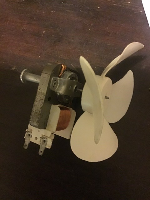

Il campo è ellittico e rotante. Viene generato dalle due spire di filo spesso in cortocircuito che si vedono nelle prime due foto. Senza quelle due spire sarebbe rettilineo, formato dalla sovrapposizione di due campi circolari controrotanti e da solo non si avvierebbe.
