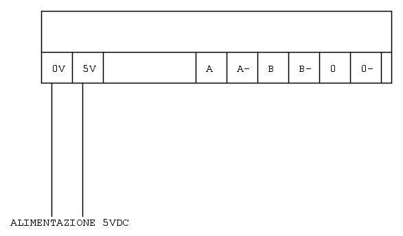

Buongiorno,
volevo testare un encoder incrementale della Kubler Type: N8.5020.2940.4096.0033 con alimentazione 5V.
Dispongo di un multimetro/oscilloscopio della UNI-T UT81B.
Essendo ignorante in materia di oscilloscopio, volevo chiedervi che valori dovrei andare a leggere e come collegare l'encoder ad esso.
Mi scuso per la domanda banale, ma non ho mai affrontato un problema simile.

[5] Re: Testare encoder con oscilloscopio
Perdona la mia ignoranza, ma come descritto nel primo post sono proprio ignorante in ambito elettronico.
Nel disegno riporto i collegamenti dell'encoder, vediamo se ragiono nella maniera esatta.
I puntali dell'oscilloscopio immagino vadano collegati tra un segnale (quindi ad esempio A) e la massa quindi lo 0V. A questo punto muovendo l'albero dell'encoder dovrei vedere un'onda generata dal canale A che varia in base al senso di rotazione.
[6] Re: Testare encoder con oscilloscopio
Quasi tutto corretto
A questo punto muovendo l'albero dell'encoder dovrei vedere un'onda generata dal canale A che varia in baseal senso alla velocità di rotazione.
Per rilevare anche il senso di rotazione serve anche il canale B che è sfasato di mezzo dente
rispetto ad A: a secondo di quale commuta per primo si rileva il senso di rotazione.
Se hai un oscilloscopio a doppia traccia puoi vedere entrambi.

[7] Re: Testare encoder con oscilloscopio
Ok,
ho provato a collegare il puntale nero sullo 0V ed il puntale rosso sul morsetto A, sull'oscilloscopio non noto nessuna variazione, sia in termini di tensione che in termini di frequenza.
L'encoder sono sicuro che sia funzionante in quanto è nuovo e l'ho preso giusto per capirne il funzionamento, quindi c'è qualcos'altro che non quadra.
Comunque l'oscilloscopio non è a doppia traccia.
