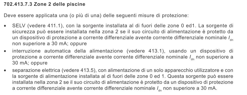

Buongiorno, vorrei sapere se a bordo di una piscina, a distanza di 2,10 metri dal bordo, quindi in zona 2, posso installare faretti incassati nel pavimento, IP67, alimentati a 230V e protetti con int. differenziale da 30 mA.

Messaggioda Foto Utentefrank89 » 21 giu 2021, 15:49
Ciao,
a meno che nell'ultima versione della Norma CEI 64/8 siano cambiate le cose, io ho solo la versione del 2012, la risposta è SI (vedi punto nr. 2):

Messaggioda Foto Utentegjkfriend » 21 giu 2021, 16:14
Ok sì, infatti avevo visto codesto articolo e volevo conferma sul fatto di poterlo alimentare a 230V.
Ti ringrazio ciao.
