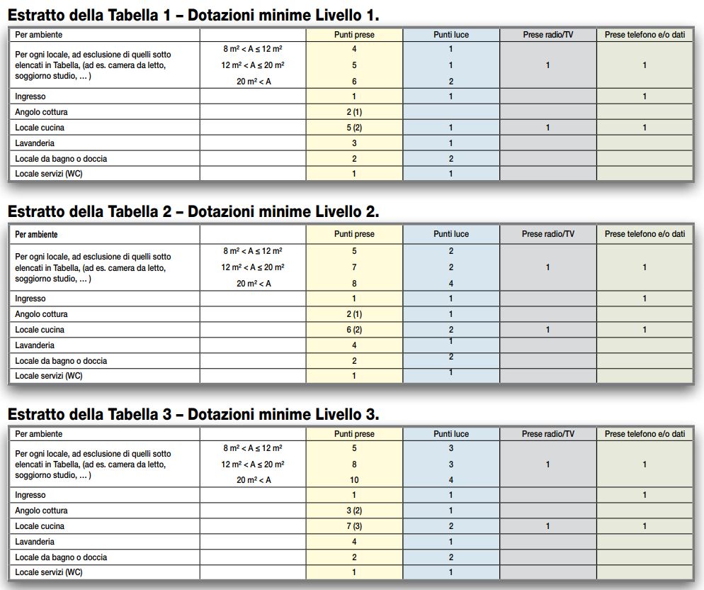

Salve, durante la costruzione/ristrutturazione di una casa, quali predisposizioni è necessario prendere in considerazione. Cioè , oltre ai corrugati per montante, conduttore di terra, eventuali citofoni , utenze all'esterno della casa ecc. Voi cosa prevedete solitamente ? Fibra , antenna TV e poi ? Altra domanda , la fibra in che tipo di scatole deve essere posta all'interno.? Scatole normali posrtafrutto ? Grazie

Ciao,
per quanto riguarda le predisposizioni elettriche, la Norma CEI 64-8 stabilisce le dotazioni minime, in base al "livello" dell'impianto:
Livello 1: livello base o minimo;
Livello 2: livello standard, per unità immobiliari con una maggiore fruibilità degli impianti, tenuto anche conto delle altre dotazioni impiantistiche presenti;
Livello 3: livello domotico, per unità immobiliari con dotazioni impiantistiche ampie ed innovative (domotica).
Qui a seguire l'estratto della tabella:
Per quanto riguarda la fibra ottica non saprei risponderti.

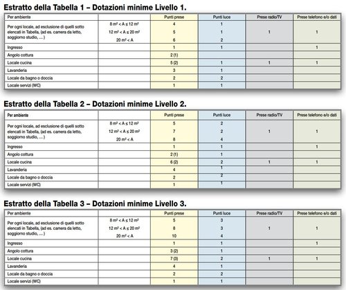

frank89
