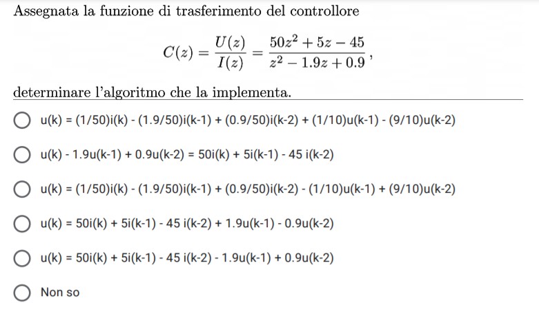

Salve ho un problema con questo esercizio...
leggendo sul libro ho visto che
C(z) =\frac{U(z)}{I(z)}=\frac{b_{n}Z^{n}+b_{n-1}Z^{n-1}+...+b_{0}}{a_{n}Z^{n}+a_{n-1}Z^{n-1}+...+a_{0}}
e risultava essere:
u_{k+1}+a_{n-1}u_{k+n-1}+...+a_{0}u_{k}=i_{k+1}+b_{n-1}i_{k+n-1}+...+b_{0}i_{k}
e quindi dovrebbe essere la seconda risposta?

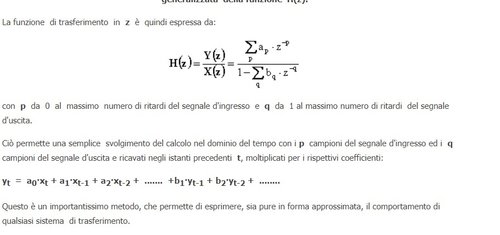

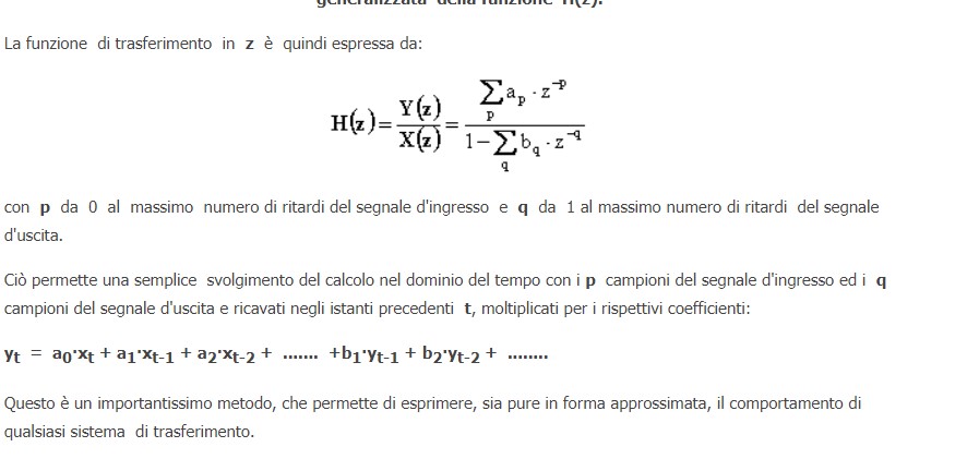

Vedi questo

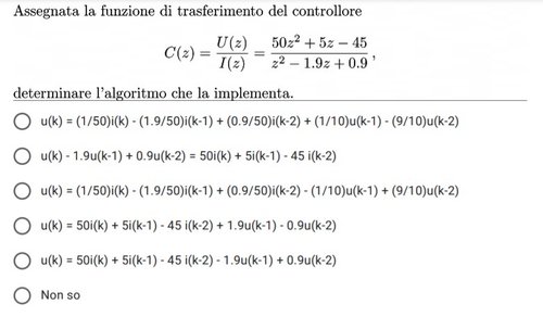

bene quindi seguendo le indicazioni della formula nel mio caso la risposta corretta dovrebbe essere la numero 5

Messaggioda Foto Utenteg.schgor » 27 giu 2021, 10:51
Si, la stranezza della funzione data è che gli esponenti delle z dono positivi.
Moltiplicando numeratore e denominatore per z^{-2} tutto si chiarisce.
