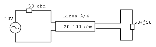

Ho un semplice circuito come illustrato in figura
Mi viene chiesto di calcolare la potenza fornita dal generatore all'antenna e la potenza radiata sapendo che la resistenza di perdita è di 2 ohm.
Ora poiché la linea lambda quarti agisce come un trasformatore di impedenza e si suppone priva di perdite alllora tutta la potenza incidente verrà trasferica sula carico.Giusto? Ora lpoichè il generatore con la sua resistenza di sorgente vede un carico 100-j100 (dovuto allla linea lamda quarti) la potenza fornita dal generatore sarà \frac{1}{2}\cdot Re(V_{g}\cdot I_{g}^{*}) dove I_{g}=\frac{V_{g}}{Z_{in}^{'}+R_{0}} e Z_{in}^{'} l'impedenza di ingresso della linea lambda quarti giusto?...perquanto riguarda la potenza radiata ,poiché in ingresso ho un coefficiente di riflessione non nullo...allora non tutta la potenza fornita dal generatore andrà a finire sul carico,ma solo (1-\left | \Gamma  \right |^{2})P_{g} (dove Pg è la potenza calcolata precedentemente)raggiungerà al fine della linea lamda quarti...il mio ragionamento è corretto?Grazie

Mi sembra complicato e sbagliato. Il circuito equivalente e` il seguente
Calcola la potenza dissipata dalla resistenza da 100Ω, questa potenza e` quella che viene dissipata dal carico. Poi l'efficienza dell'antenna e` del 96%, dato che hai 2Ω di resistenza di pertita e quindi 48Ω di resistenza di radiazione.
Il coefficiente di riflessione del carico non ha importanza, ne tieni conto con l'impedenza di ingresso al cavo.

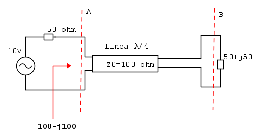

Messaggioda Foto UtenteRoswell1947 » 29 giu 2021, 17:10
Mi spego meglio....si avrà una situazione dei questo tipo
Ora tralsciando il coeff di riflessione sul carico che viene tenuto in conto dalla impedenza in ingresso della linea lambda quarti...per quanto rigurda il coeff di riflessione all'ingresso?visto che Z0=100 ohm è diverso da 50 ohm

[8] Re: trasferimento potenza linea lambda quarti
Messaggioda Foto UtenteRoswell1947 » 29 giu 2021, 23:28
Forse ho capito...in effetti si arriva all'ingresso della linea lamda/4 direttamente senza utilizzare un'altra linea con una impedenza caratteristica Z0=50 ohm...quindi non bisogna considerare il coeffic di riflessione in ingresso..giusto?

Messaggioda Foto UtenteIsidoroKZ » 30 giu 2021, 7:55
Il coefficiente di riflessione all'ingresso è il partitore fra le due impedenze. Inutile usare cose complicate quando la vecchia elettrotecnica funziona.

Messaggioda Foto UtenteRoswell1947 » 30 giu 2021, 9:21
Ma il coeff di riflessione all'ingresso della linea non è \rho =\frac{Z_{s}-Z_{c}}{Z_{s}+Z_{c}} dove Zs=50 ohm e Z0=100..o sbaglio?
