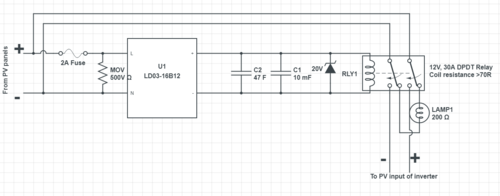

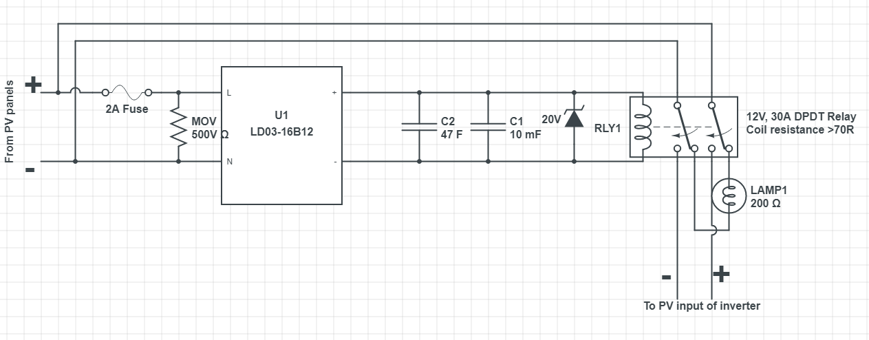

Salve a tutti, ho un inverter ad isola che mi sta dando problemi nonostante lo abbia gia fatto visionare 2 volte nel laboratorio del negozio dove l'ho acquistato.
girando in rete ho visto che il problema è noto e sembra essere un difetto (o caratteristica visto che c'è scritto che non è isolato verso terra) e in un forum sembrano aver trovato un escamotage per risolvere il problema ma bisogna costruire un piccolo isolatore fai da te.Prima di mettermi all'opera volevo sapere se la cosa era sicura, e per quale motivo si utilizza un convertitore AC/DC quando il sistema è tutto DC.
Poi volevo un vostro parare se la cosa è sicura visto che quando sono a regime i miei pannelli posso produrre tensioni di oltre 400V DC.
Allego lo schema ed allego il link al sito dove viene trattato l'argomento
https://powerforum.co.za/topic/4721-axpert-mks-ii-5kw-error-08/page/6/
convertitore AC/DC in contesto DC/DC
