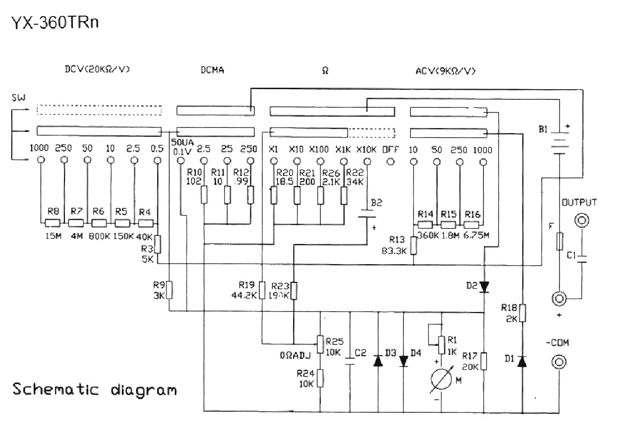

Buongiorno.
Ho analizzato il circuito di un multimetro analogico e mi sfugge a che serve c2 ed il perché di d1 e d2 ( per rettificare la corrente Ac non ne basterebbe uno ?).

Messaggioda Foto UtenteBrunoValente » 14 lug 2021, 16:59
C2 è il condensatore che si carica al valore di picco della tensione alternata sotto misura, cioè serve a convertire la tensione alternata di ingresso (dopo il partitore) in una tensione continua di valore pari a quello di picco dell'alternata, quindi misurabile dallo strumento analogico che funziona solo in DC.
Mi pare che D1 entri in ballo solo nel caso in cui la sorgente di tensione alternata, di cui si vuole misurare il valore, abbia un valore di impedenza interna in continua infinito.
Voglio dire che, se D1 non vi fosse, nel caso in cui vi fosse un condensatore in serie alla sorgente della tensione alternata sotto misura, allora succederebbe che C2 non potrebbe caricarsi e che invece al posto di C2 si caricherebbe il condensatore esterno in serie e di conseguenza l'ago rimarrebbe fermo sullo 0V.

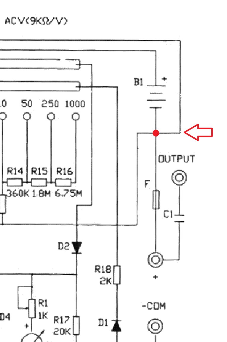

Nello schema mi pare manchi un puntino.

Messaggioda Foto Utentegbattista » 14 lug 2021, 23:43
C2 non c’era.
L’ho aggiunto io, guardando lo schema. Tutto funzionava.

Messaggioda Foto Utentegbattista » 15 lug 2021, 7:34
Ho visto che sul C.s. C’era la serigrafia dei componenti C2,C1,D3,D4 e gieli ho aggiunti.
Nn sapevo però la funzione e la capacità.
D3 e D4 penso per protezione galvanometro.
Comunque funzionava tutto bene anche prima e mi sono domandato a che servono se tutto funziona alla meraviglia.
La passione mi fa porre tante domande !

Messaggioda Foto UtenteBrunoValente » 15 lug 2021, 14:55
Funziona anche senza C2 ma in questo caso l'ago dello strumento si muove proporzionalmente al valore medio della tensione raddrizzata, mentre con C2 (solo se C2 ha un valore sufficientemente grande) lo strumento si muove proporzionalmente al valore massimo, di conseguenza aggiungendo C2, se in origine non c'era, succede che lo strumento indica un valore maggiore di quello che indicava senza C2.
