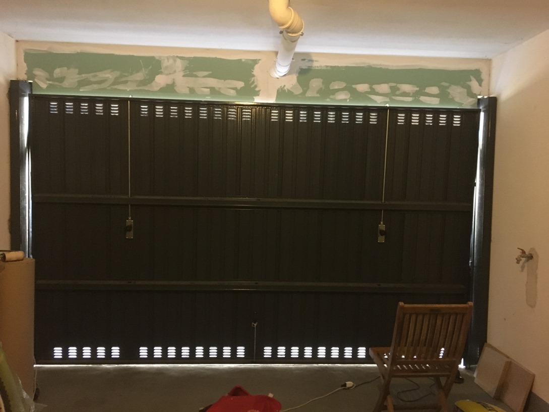

salve su una basculante porta garage da 290 x 230 , quindi di dimensioni grosse , che modello di automazione a scorrere montereste ? faccio presente che la basculante anche con i contrappesi ha i suoi attriti .

io ho un portone leggermente più grande in garage, è un sezionale con ritorno a molla, funziona alla grande da anni, unico problema che ogni tanto salta una molla, ma è decisamente meno ingombrante di un peso equivalente.
Sto pensando però, che il mio portone non andrebbe bene con il peso! Salendo il sezionale perde peso, ed anche la molla ruotando perde peso, quindi il peso reale del portone è sempre bilanciato, (si scorre a mano da aperto a chiuso, con forze simili), se avessi i pesi, la forza sarebbe sempre uguale, dovrei avere bilanciato solo al centro, ed avere mancanza di forza in basso, ed eccesso di forza in alto.

Salve , le misure indicate sopra son ,o errate , la basculante è 380 L x 220 H , volevo sapere che marca e modello mi consigliate per automatizzare una porta basculante del genere ? io vorrei installare una di quelle con catena e braccio centrale a traino , sarbbe fattibile ? inoltre si consideri che al centro vi è un tubo di acua di scarico e quindi bisognerebbe spostare lautomatismo di una quindicina di centimetri , funzionerebbe lo stesso ? allego foto
