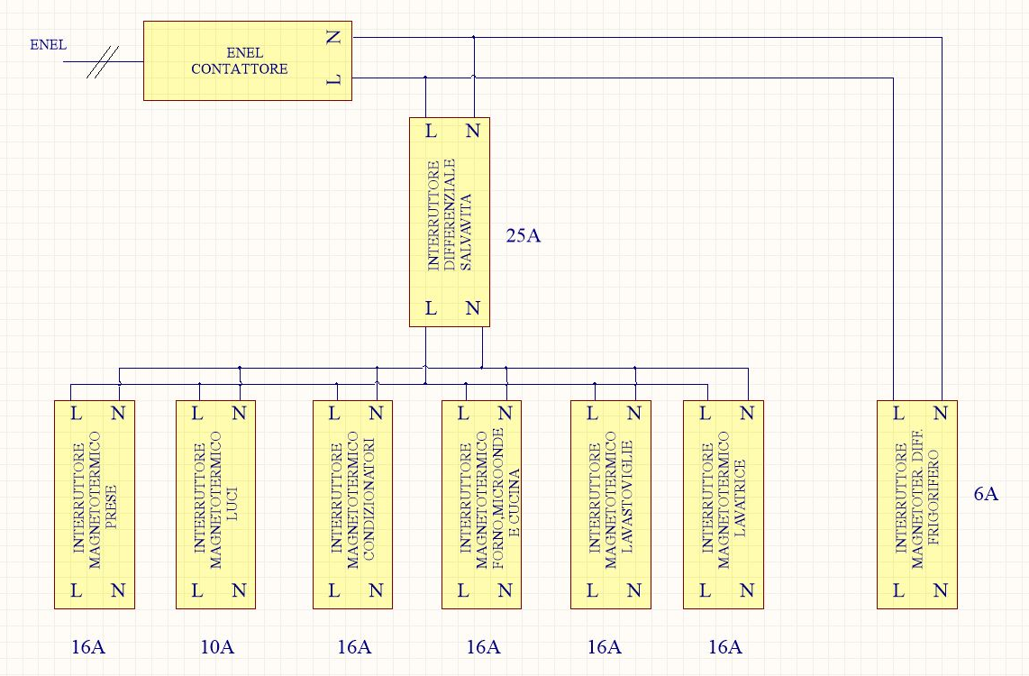

Sono prossimo a collegare il quadro del mio appartamento, ma ho una domanda da farvi riguardo la scelta degli amperaggi (correnti: è meglio ;-)) dei singoli interruttori scelti.
Secondo voi mettere magnetotermici, differenziali e magnetotermici differenziali degli amperaggi (correnti: è meglio ;-)) scelti va bene?
La mia scelta di cablaggio è stata la seguente :
Arrivo dell' Enel :
-> Differenziale (Salvavita) 25A
-> Magnetotermico Differenziale Frigo 6A ( in modo che se salta la corrente per un qualunque motivo il frigo continui a funzionare a meno che non salti il contattore dell'Enel)
Dal Differenziale 25A si susseguono i seguenti magnetotermici :
-> Magnetotermico FORZA MOTRICE 16A
-> Magnetotermico LUCI 10A
-> Magnetotermico CONDIZIONATORI 16A (una macchina esterna Quadri con 2.1KW di assorbimento MAX, ma non sono riuscito a trovare il dato dello spunto)
-> Magnetotermico FORNO, MICROONDE E CUCINA GAS 16A
-> Magnetotermico LAVASTOVIGLIE 16A
-> Magnetotermico LAVATRICE 16A
Come vi sembrano come valori?
Come Interruttori pensavo di comprare tutti curva C, cosa ne pensate? Mi consigliate curve differenti?

Ciao, uhm...a protezione del differenziale da 25A non ci sono tutti i magnetotermici a valle? cioè se ci fosse un cortocircuito intervengono i magnetotermici a valle, mentre il differenziale a monte si occupa solamente delle dispersioni, non è corretto così?
Che cosa succede se c'è un corto nei collegamenti fra il differenziale e gli interruttori a valle?
E se la somma delle correnti sulle linee in uscita supera i 25 A?
In ogni caso un unico differenziale per tutto l'impianto è poco: rischi interventi inopportunie di trovare il freezer decongelato quando torni dalle vacanze.
Quello che intendeva dire
GioArca67 è che il differenziale puro da 25 A potrebbe essere attraversato da correnti ben superiori alla sua portata nominale, e questo anche in condizioni di normale utilizzo (visto che teoricamente possono passare 96 A senza alcun intervento da parte dei magnetotermici).
Personalmente consiglierei d'installare un interruttore di manovra a monte di tutto (per poter togliere tensione contemporaneamente a tutto l'impianto in caso di necessità) ed installare diversi differenziali magnetotermici in parallelo fra loro (minimo due, secondo normativa tecnica CEI), ciascuno dedicato ad una diversa linea, oppure a più linee, secondo la suddivisione che preferisci (per zona, per stanza, per tipo di utenza, ecc.). La soluzione richiede più spazio sul centralino e un costo maggiore, però in questo modo:
- eviti che l'intervento su una linea in caso di guasto si ripercuota su tutte le altre linee;
- riduci la possibilità che il differenziale intervenga per superamento della soglia massima, visti i numerosi filtri sugli attuali elettrodomestici ed apparecchiature elettroniche, che hanno una dispersione "naturale".

Ciao il mio problema però è che ormai il centralino è murato e ho avuto una ditta di lavori di incompetenti che invece che consigliarmi hanno fatto solo danni. Mi hanno messo un centralino da 12 posti e dai conti fatti esce facilmente che di posti disponibili non me ne restano se non uno solo in quanto
- 2 MODULI PER IL DIFFERENZIALE PURO
- 1 MODULO PER Magnetotermico FORZA MOTRICE 16A
- 1 MODULO PER Magnetotermico LUCI 10A
- 1 MODULO PER Magnetotermico CONDIZIONATORI 16A
- 1 MODULO PER Magnetotermico FORNO, MICROONDE E CUCINA GAS 16A
- 1 MODULO PER Magnetotermico LAVASTOVIGLIE 16A
- 1 MODULO PER Magnetotermico LAVATRICE 16A
- 2 MODULI PER Magnetotermico Differenziale Frigo 6A
E siamo a 10 , poi voglio mettere un controllo CARICHI e siamo a 11.
Purtroppo non ho lo spazio per metterci altro. Avrebbero dovuto mettere un quadro più grande....
Con il mio ormai stato attuale e quindi con 11 posti totali cosa mi consigliate di fare?

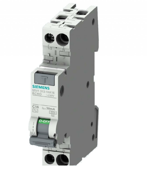

Ci sono i magnetotermici differenziali da 1 modulo, ad esempio questo della Siemens:

Quindi ricapitolando potrei fare :
DALL'ENEL PARTO E VADO SU
- 2 MODULI MAGNETOTERMICO DIFFERENZIALE 25A - BTICINO GC8813AC25 (tipo AC, curva d'intervento C)
- 1 MODULI PER Magnetotermico Differenziale Frigo 6A - SIEMENS 5SV13131KK06 (tipo AC, curva d'intervento C)
DAL MAGNETOTERMICO DIFFERENZIALE DA 25A COLLEGO
- 2 MODULO PER Magnetotermico DIFFERENZIALE PER FORZA MOTRICE 16A - BTICINO GC8813AC16 (tipo AC, curva d'intervento C)
- 2 MODULO PER Magnetotermico DIFFERENZIALE PER LUCI 10A - BTICINO GC8813AC10 (tipo AC, curva d'intervento C)
- 1 MODULO PER Magnetotermico CONDIZIONATORI 16A - BTICINO FC881C16 (curva C)
- 1 MODULO PER Magnetotermico FORNO, MICROONDE E CUCINA GAS 16A - BTICINO FC881C16 (curva C)
- 1 MODULO PER Magnetotermico LAVASTOVIGLIE 16A - BTICINO FC881C16 (curva C)
- 1 MODULO PER Magnetotermico LAVATRICE 16A - BTICINO FC881C16 (curva C)
- 1 MODULO per controllo CARICHI - BTICINO FC80GCS
Cosa ne pensate di una configurazione così? Occuperei tutti i 12 posti della scatola. altrimenti volessi risparmiare ulteriormente 2 posti potrei mettere anche i 2 magnetotermici differenziali delle 2 dorsali con la linea compatta della Simens da 1 modulo.
Una domanda però...allora io avrò in cantina una POWERLINE (per il trasporto attraverso la rete elettrica del segnale di internet da casa ad appunto la cantina). Ovviamente dato che la powerline passa per le prese la cantina la collegherò sotto l'interruttore della FORZA MOTRICE. Ecco un magnetotermico differenziale potrebbe infastidire il segnale?
