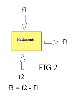

Buongiorno a tutti,sono Teodoro al suo primo post. Ho una richiesta squisitamente didattica: simulare in LTSpice il circuito eterodina di fig.1 ma ridotto ai minimi termini: ho due generatori di frequenza,poniamo uno a 10Khz ed uno a 3 kHz, come faccio a farli entrare in battimento? (Fig2). Nel circuito di simulazione la cuffia è sostituita da una resistenza di carico, non c'è il diodo e neppura il condensatore, l'antenna è sostituita da un generatore, le induttanze le ho arbitrariamente messe da 10 mH. Niente da fare. :cry:

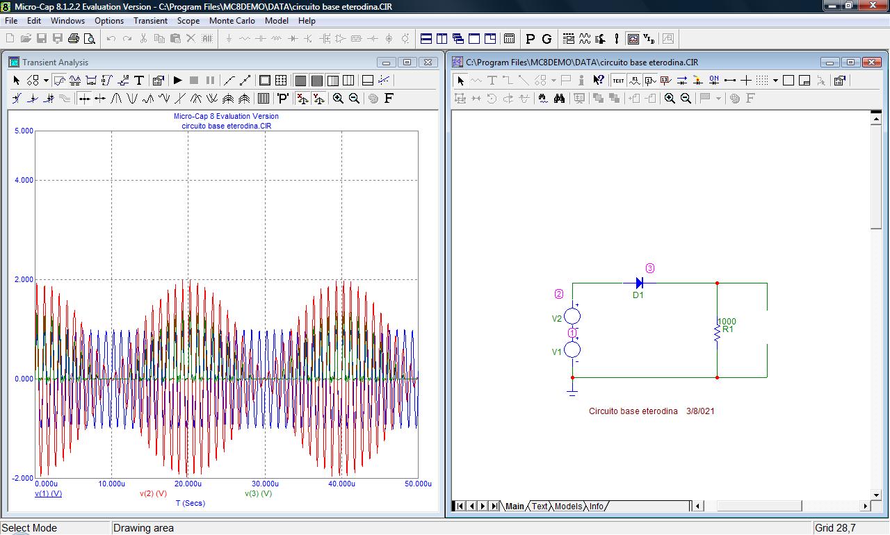

Ho fatto un tentativo di simulazione, mostro cosa ho ottenuto.
Spero serva di esempio e di spunto per completarla.
Non ho curato i valori di tensione e le frequenze, solo un andamento grafico che pare ragionevole.
Il diodo è un 1N4148
Ho difficoltà a dimensionare il condensatore di filtro in parallelo al condensatore per una simulazione significativa.

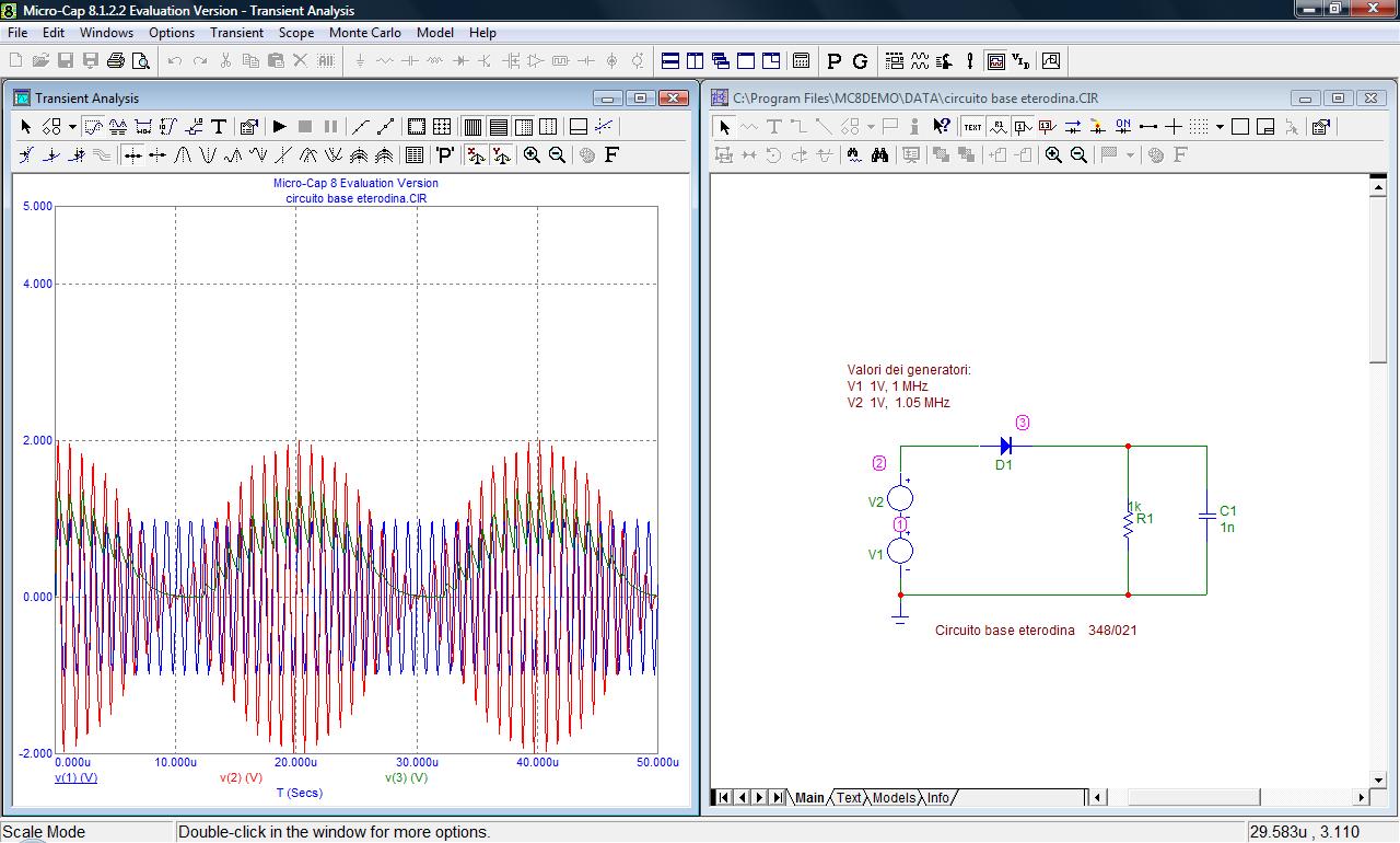

La capacità è effettivamente un compromesso. Abbiamo due generatori della stessa ampiezza, quindi battimento 100%, e un rivelatore a valore massimo che tira fuori la frequenza differenza ma non può eliminare completamente la somma (credo) nonché le varie armoniche, né riprodurre fedelmente i tratti in cui l l'uscita dovrebbe avvicinarsi a zero. Se vuoi complicare il problema puoi provare ad aggiungere un terzo generatore in continua.

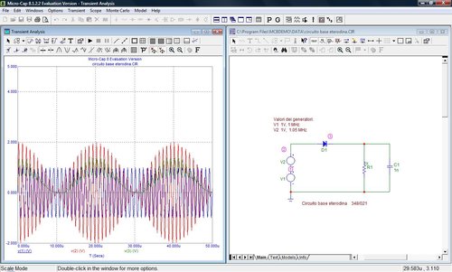

Ho messo un condensatore appropriato. Ora mi piace di più
