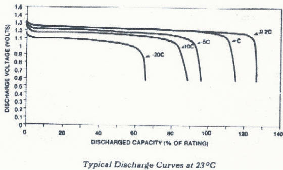

Buongiorno.
Se ricarico un’ora una batteria da 500mAh ed un’altra da 1200 mAh con la stessa corrente in quale avrò più autonomia ?
Io pensavo che fosse uguale ma temo di trovare smentite.
Grazie.

È un tema complesso: la curva della tensione in funzione della carica rimanente dipende dalla velocità di scarica, che è data solitamente in frazioni della corrente nominale C (quella che scarica la batteria in un'ora).
Se scarichi a una batteria da 500 mAh a 1C (quindi con 500 mA costanti), dopo circa un'ora la tensione collasserà.
Se la scarichi a 0.1C (quindi con 50 mA costanti) ti aspetteresti lo stesso collasso dopo 10 ore. In realtà avverrà piú tardi, verso 11-12 ore. In altre parole scaricando una batteria Ni-Cd a correnti minori di quella nominale è come se la batteria avesse una capacità maggiore.
Temo che non si possa dare una risposta sempre valida alla tua domanda.

Messaggioda Foto UtenteGioArca67 » 17 ago 2021, 16:30
La risposta è: dipende!
Se la carica avviene a correnti lontane da 1C in basso, ad es se carichi entrambi a 50mA, accumuli circa la stessa quantità di energia.
Stesso dicasi per la scarica (come mostra Boiler nel post precedente).
Poi
A fare i pignoli scaricare a C05 piuttosto che C1 (i 50mA in scarica per l'accumulatore da 500mAh sono 0.1C, mentre per l'altro da 1200mAh sono circa 0.05C) effettivamente è un pochino diverso, ma non troverai differenze significative.
Se invece prelevi 500mA in scarica questa è 1C per la 500mAh e circa 0.5C per la 1200mAh, e troverai una certa differenza.
