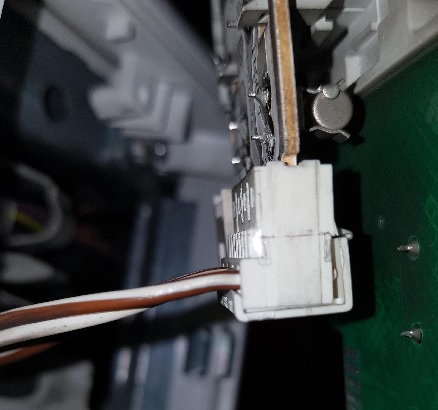

Buonasera a tutti. La mia lavatrice ha il connettore come da link. Gli altri connettori hanno un fermo ma questo è solo come lo vedete in foto. Come faccio a disconnetterlo? Grazie

Devi sollevare quella specie di coperchio che c'è sopra, fai leva dalle linguette che si trovano vicino alla partenza dei cavetti

Dimmi se è corretto. Come da foto nel link, il pezzo con la sola freccia va levato, il pezzo con la freccia ed il trattino deve rimanere sulla scheda?

Si esatto, e quel coperchietto che vedi sopra al pezzo con la sola freccia va sollevato facendo scavallare i due dentini

Siamo sicuri che il connettore si deve scoppiare ??
Non potrebbe sfilarsi semplicemente dalla PCB ?? Con i contatti maschi fatti dalle piste della PCB !

Sono riuscito a togliere il connettore. In effetti va semplicemente sfilato dalla scheda.
