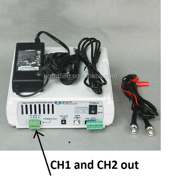

Salve a tutti, da un po di tempo ho questo generatore di segnali, 25Mhz due canali, è funzionante, con tanto di collegamento USB al PC e relativo software.
Sul pannello posteriore presenta tra le altre cose, le uscite dei canali CH1 e CH2 "power out" ma collegando la sonda dell'oscilloscopio non trovo nessun segnale, avete informazioni a riguardo? forse sbaglio qualcosa? In ogni caso non riesco a capire a cosa serve quest'uscita e se probabilmente non funziona.
Sul manuale la indica come connettore presente sul pannello posteriore ma non specifica null'altro.

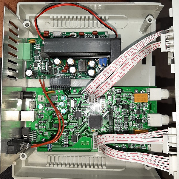

In foto (internamente) potete notare a sinistra la scheda regolatore di tensione con tanto di raffreddamento...
Ringrazio in anticipo chi volesse aiutarmi a comprendere.

avrei un'altra domanda, quando collego all'uscita normale frontale un piccolo altoparlante, il segnale si distorce molto forse per via dell'assorbimento della cassa.
Ecco perché vorrei capire come usare le uscite posteriori che dovrebbero essere di potenza.

[3] Re: Generatore di segnali MHS 5200P
Messaggioda Foto Utentelucaking » 23 ago 2021, 14:00
Stando a cio che si legge su questo manuale, se il tuo è un modello "P+", con 1A di corrente sull' uscita posteriore, non dovrebbe aver problemi a pilotare un piccolo autoparlante.
Da una veloce occhiata, a pag. 14 del manuale nel link, vedo questo paragrafo:
"5、Set the Amplitude CH1 power output",
che possa entrarci qualcosa?

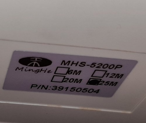

Messaggioda Foto Utentelucaking » 23 ago 2021, 14:59
Stando a cio che ho letto, verifica anche che sia un P+ e non un P.
Foto Utentelucaking
1.651 4 5 8
Messaggi: 1445
[6] Re: Generatore di segnali MHS 5200P
Messaggioda Foto Utentegico750 » 23 ago 2021, 15:19
si lucaking, si tratta del modello "P" anche perché come si nota in foto, credo che la parte regolazione tensione con ventolina sia proprio per un discreta erogazione di corrente, inoltre l'alimentatore esterno è 12v.3A.

[7] Re: Generatore di segnali MHS 5200P
Messaggioda Foto Utentegico750 » 24 ago 2021, 9:38
utilizzando la sequenza di tasti che riporta il manuale a pag.14 l'uscita posteriore si abilita, grazie lucaking, il manuale in mio possesso è di un'altra serie di MHS e non indicava nulla a riguardo....infatti altri generatori MHS 5200 con sigla diversa ad esempio A oppure solo MHS 5200 non hanno neppure i connettori posteriori per le uscite power...
Rimanendo in argomento, questo generatore funziona bene ed è abbastanza completo però pecca in alcune cose come ad esempio distorsione delle forme d'onda quando si arriva alla frequenza limite.
In rete ho trovato un interessante lavoro fatto da un appassionato riguardo un miglioramento al dispositivo che gli consente di migliorare l'uscita del segnale anche alla massima frequenza.
Procederò ad un upgrade del generatore sostituendo i chip dei canali CH1 e CH2.
I chip originali sono dei AD812 (operazionali) mentre monterò dei THS3092 stessa piedinatura ma con una velocità di risposta molto più elevata.
Ho già ordinato i componenti, appena arrivano aggiornerò l'argomento, magari può essere utile a qualcun 'altro.
