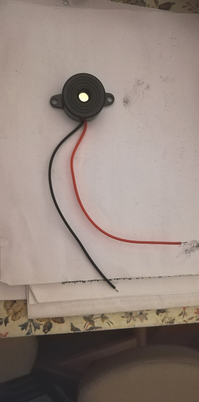

Ho acquistato dei buzzer 3-24V con cui vorrei "integrare" il videocitofono in modo da
aumentare il tono di chiamata (ho chiamato questi buzzer "nudi" in quanto non hanno
né circuiteria, né morsetteria, ma escono solo con due fili rosso e nero di alimentazione).

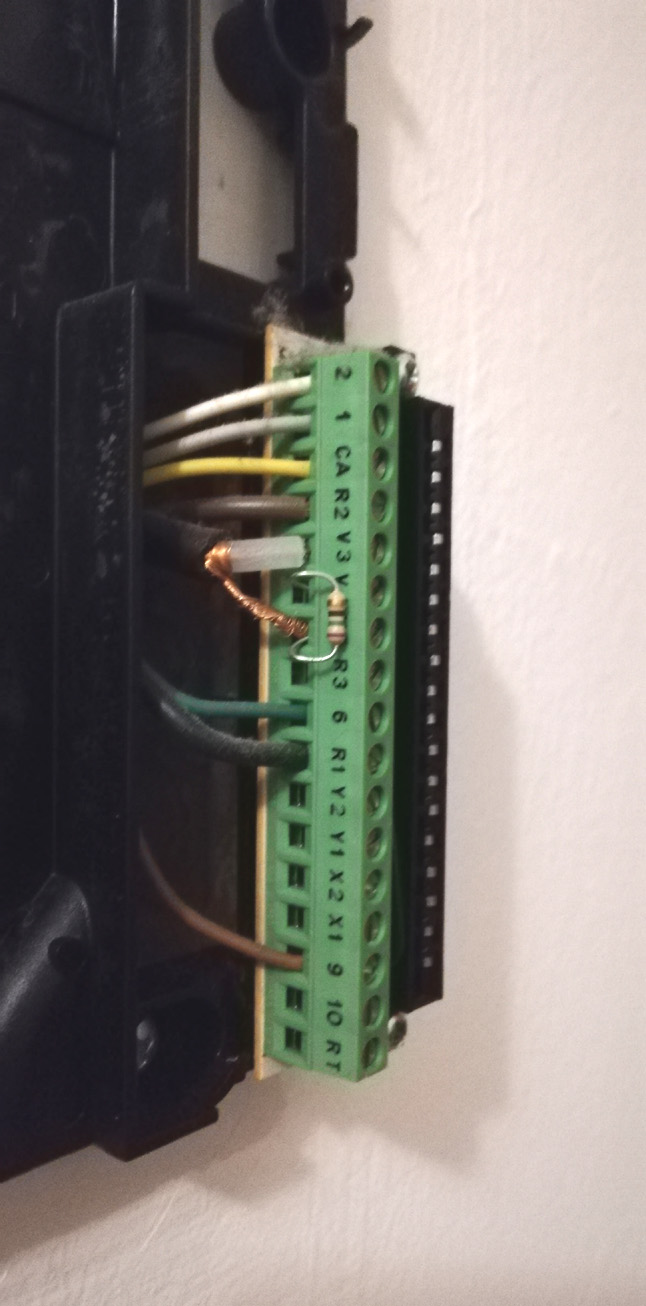

Dovrei quindi individuare sulla morsettiera del mio citofono URMET qualcosa di analogo,
ovvero un morsetto di massa ed un morsetto non alimentato che però viene alimentato
(auspicabilmente ad una tensione compresa tra 3 e 24 volt) quando giù viene premuto
il tasto di chiamata (presuppongo che vi sia abbastanza corrente disponbile per fare
suonare il buzzer e non mettere in crisi il resto del citofono).
Cercando qua e là in rete (ma non ho trovato alcuna risposta "diretta") mi è sembrato di
intuire che sulla morsettiera del 1704/20 "potrebbero" andare bene i morsetti 6 e CA
(massa e chiamata?), ma sto veramente tirando ad indovinare......

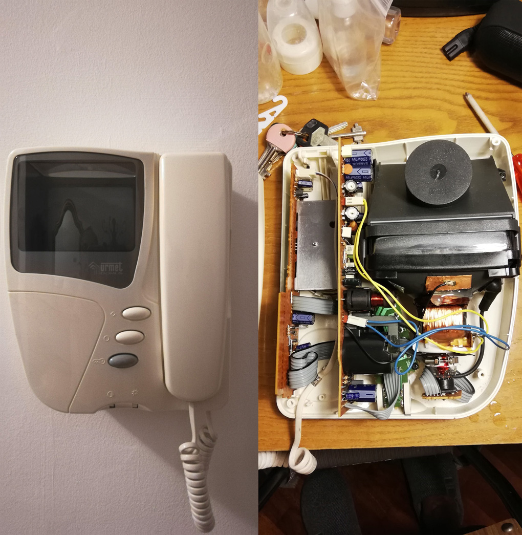

Oppure, all'interno della cicuiteria interna del citofono, possono essere individuati due
poli che funzionano in quel modo?

N.B. Allego :
a) foto della morsettiera
b) foto del mio citofono e della sua cicuiteria interna
c) foto del buzzer in mio possesso
Citofono e sua circuiteria interna
Buzzer
Morsettiera
