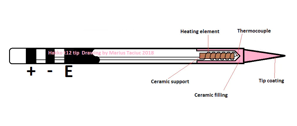

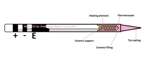

ciao a tutti, mi chiamo Antonio.
qualcuno ha idea di come si collega le punte del saldatore hakko T12 ? sulla punta ho tre contatti! immagino che ovviamente due serviranno per la resistenza e la ntc per rilevare la temperatura? dove si collega?
il progetto che sto/vorrei realizare e' questo:
https://www.allaboutcircuits.com/projec ... n-atmega8/
grazie a tutti!

[2] Re: Hakko T12
Messaggioda Foto Utentealev » 12 set 2021, 12:42
Nel testo del progetto, dice chiaramente che bisogna usare una punta con termocoppia e non con NTC
Comunque, ti suggerisco di contattare l'autore del progetto

[4] Re: Hakko T12
Messaggioda Foto Utenteelektronik » 12 set 2021, 13:02
Guarda un po quà, troverai i pin dellaa punta Hakko T12

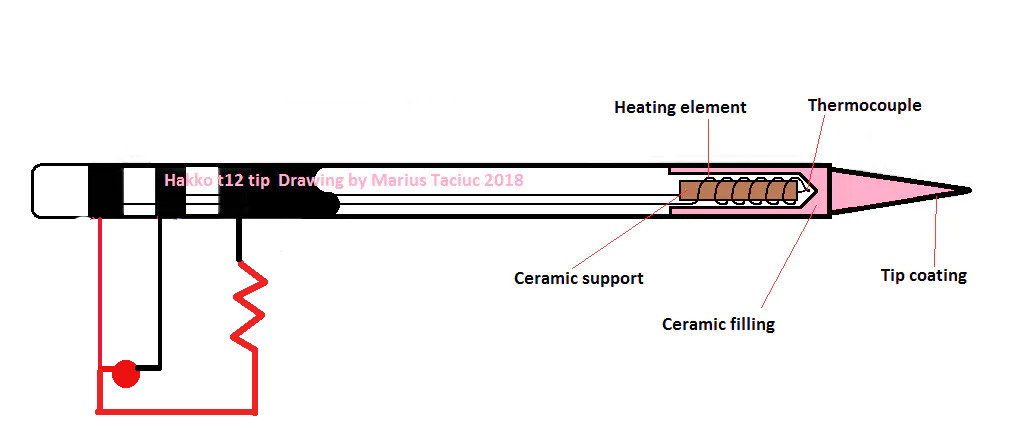

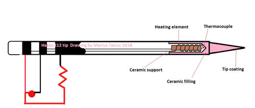

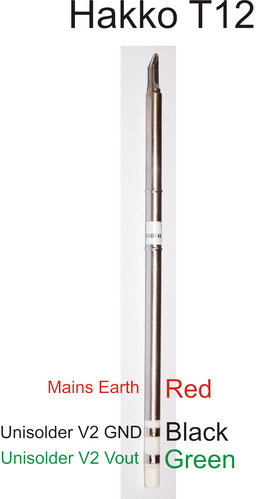

[6] Re: Hakko T12
Messaggioda Foto Utenteelektronik » 12 set 2021, 13:13
Spero di non aver sbagliato ma credo che in questo modo e più facile capire i collegamenti

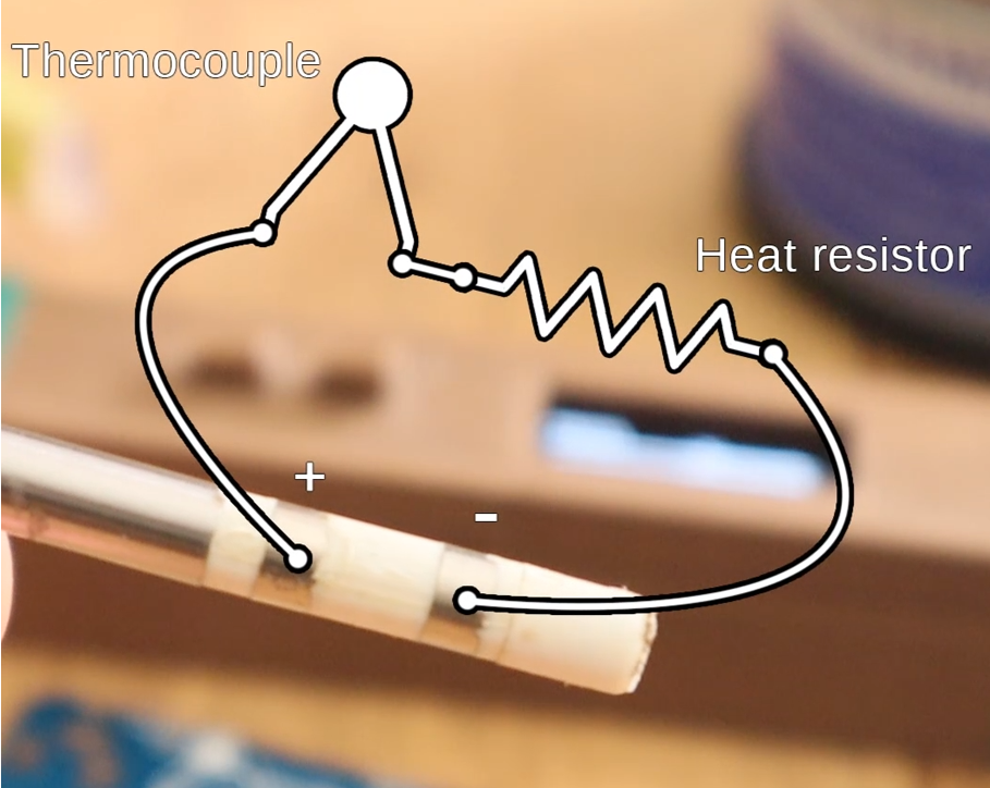

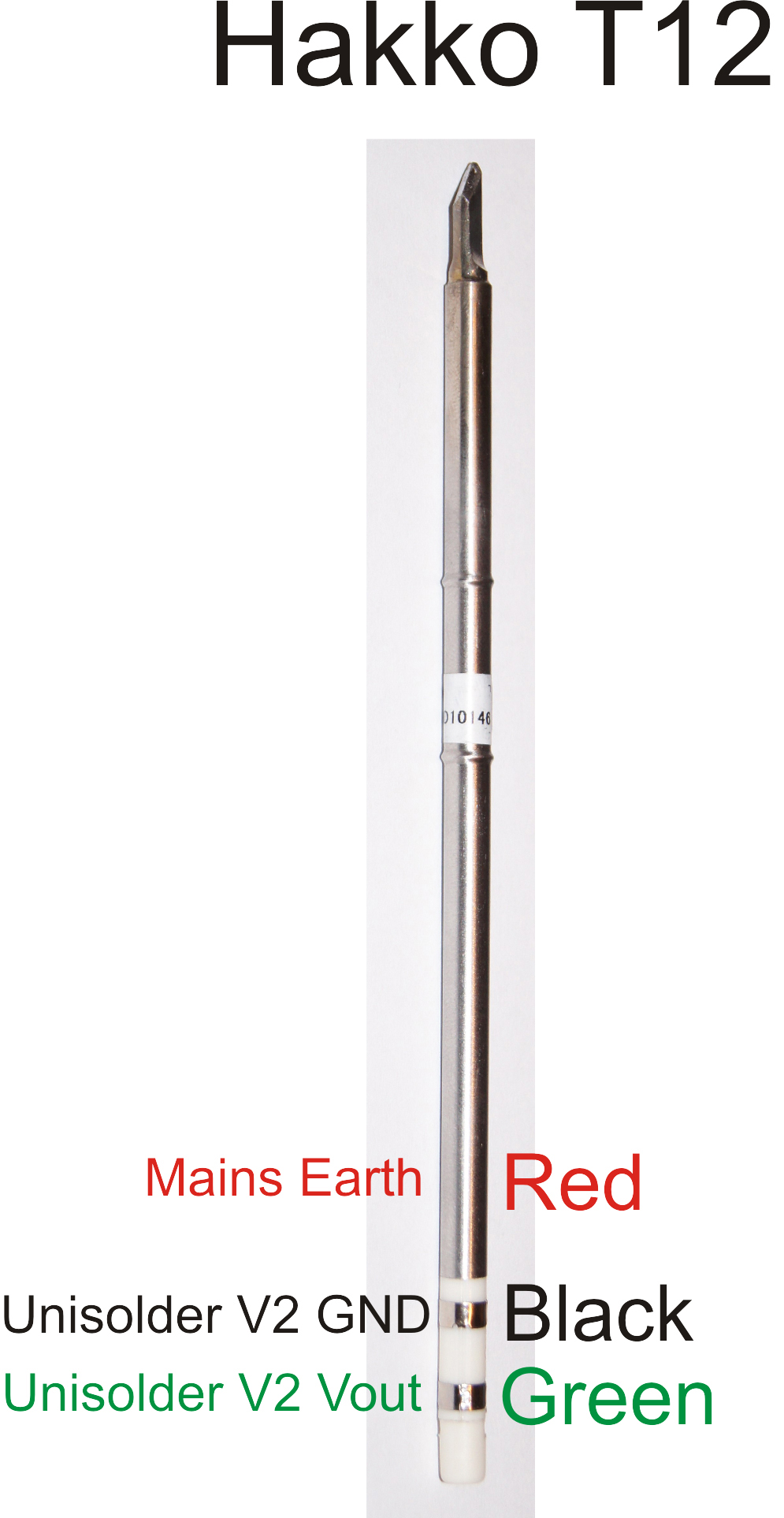

[9] Re: Hakko T12
Messaggioda Foto Utenteelektronik » 12 set 2021, 13:50
ho trovato anche queste due immahgini e mi sa che la cosa e piu semplice di cio che si pensa, la termocoppia è in serie alla resistenza riscaldante, quindi devi tener conto solo del positivo e negativo la massa va messa a massa con un potenziale, forse una resistenza.

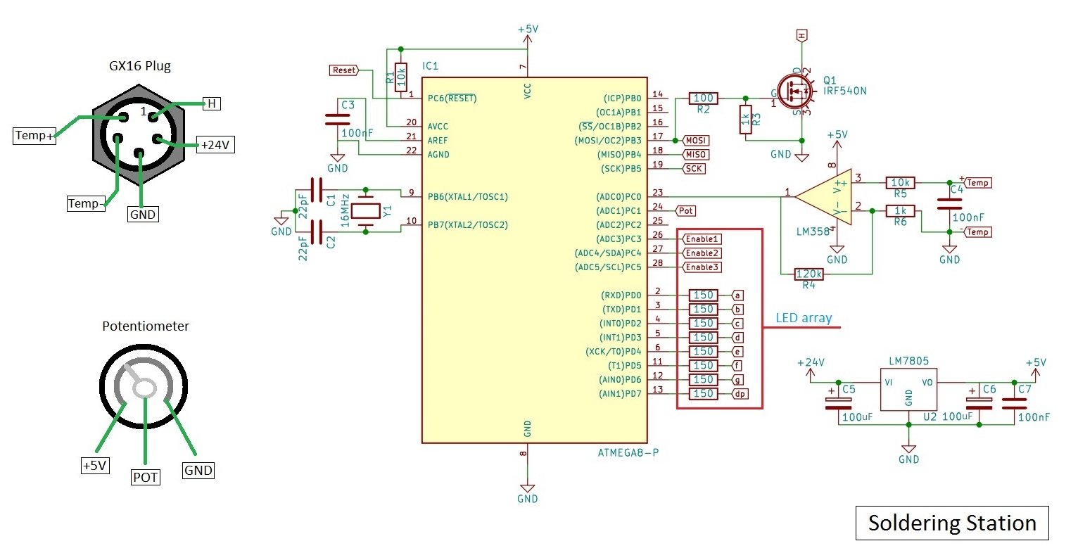

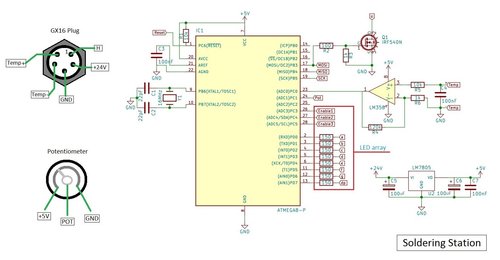

[10] Re: Hakko T12
Messaggioda Foto Utentealev » 12 set 2021, 13:50
Nello schema del sito del progetto, c'è un disegnino con i collegamenti usando il connettore PX16 dei saldatori Hakko
