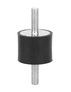

Dimenticavo che è necessario fare attenzione al posizionamento dell'unità esterna, per evitare che le vibrazioni durante il funzionamento vengano trasferite ed amplificate dalla parete sulla quale sono fissate le staffe, con produzione di un rumore a bassa frequenza che può diventare anche molto fastidioso, specie nelle ore notturne, e si ripercuote su tutta l'infrastruttura (in un condominio può essere avvertita da tutti - esperienza personale). I gommini originali da montare tra unità esterna e staffa non servono quasi a niente, e gli isolatori antivibrazione fanno qualcosa di meglio (più efficaci quelli in gomma morbida), ma non sempre attenuano le vibrazioni in maniera soddisfacente.
A volte è questione di fortuna nell'indovinare la posizione dei fori per i tasselli nel muro: basta spostare le staffe di 10 cm e il problema scompare (ovvio che se l'operazione non riesce al primo tentativo, non si può ridurre la parete come un groviera). Comunque, non è il caso di "fasciarsi la testa prima di rompersela".
