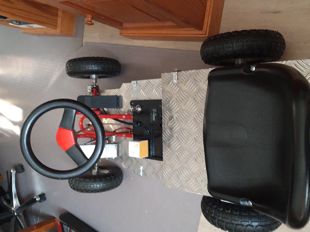

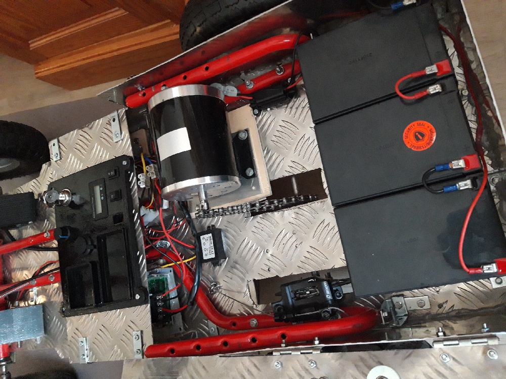

È da mesi che mi sto dedicando alla costruzione di una macchina elettrica per mio figlio; sono partito da una comunissima macchina a pedali che pian piano ho convertito in elettrica. Quest'ultima è alimentata da 3 batterie 12V 12 Ah collegate in serie ed è mossa da un motore 36Volt 800watt di potenza massima. Il tutto collegato ad una classica centralina per biciclette elettiche che comanda l'accensione,il display, la ricarica delle batterie ed il freno motore; è altresí presente un freno a disco installato successivamente per una maggior sicurezza. Ho provveduto ad installare anche una presa 12volt(collegata alle batterie principali mediante un riduttore di tensione) che permette a mio figlio di gonfiare le gomme tramite una pompa elettrica esterna, inoltre di ricaricare un piccolo altoparlante per la musica. La centralina non è collegata direttamente al motore bensí ad un regolatore di tensione che permette di gestire la corrente in uscita oltre ad invertire il senso di marcia. Il regolatore è uno di quelli comunissimi che vengono utilizzati per comandare motori a spazzole in corrente continua ( 10-55volt 5000watt sono i dati dichiarati). È proprio quest'ultimo che mi sta dando delle noie, ne ho bruciati due. Il primo che ho installato aveva 3000 watt di picco massimo il secondo 5000; probabilmente sono ambedue sottodimensionati anche se dai dati tecnici non sembrerebbe, perché non reputo possibile la rottura di essi nell'arco di poche settimane. Posto qualche foto del bolide nella speranza che qualche anima pia possa aiutarmi nel risolvere il problema.

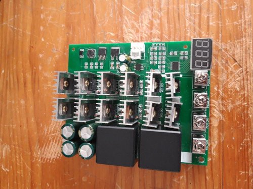

Questo è il modello di uno dei regolatori di corrente installato e che dopo poco ha cessato di funzionare.

A) Rotture:
1) cosa si rompe?
2) come si rompe? (cortocircuito o circuito aperto)
3) hai uno schema - anche di massima - del circuito?
4) i semiconduttori di potenza sono "sicuramente buoni" o fake
? (Il modulo presumo sia si origine cinese - senza garanzia)

I dati di targa del motore (36V 800W) potrebbero non essere adeguati in particolari condizioni di funzionamento del motore, ad esempio lo stallo che su un'auto elettrica di quel tipo è frequente
Comunque, se posti i link del motore e dei regolatori, possiamo fare un discorso più dettagliato

Grazie per le risposte,
non mi intendo di schemi elettrici e a quanto vedo non è avvenuto nessun corto. Il regolatore sembra essere intatto, semplicemente non si accende attivandolo tramide il potenziometro. Ho provato ad effettuare l'accensione tramite un altro potenziometro (per verificarne la funzionalitá)ma nulla di fatto, quindi il problema risiede altrove.
Il regolatore è cinese, posto i link di dove ho acquistato quest'ultimo e dove ho acquistato motore e centralina.
Ps: ho provato a far funzionare il tutto escludendo il regolatore cinese utilizzando la sola centralina e funziona perfettamente.

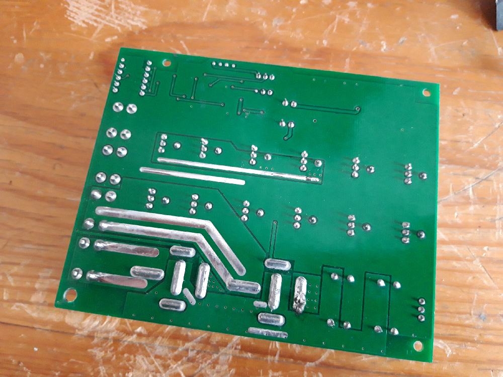

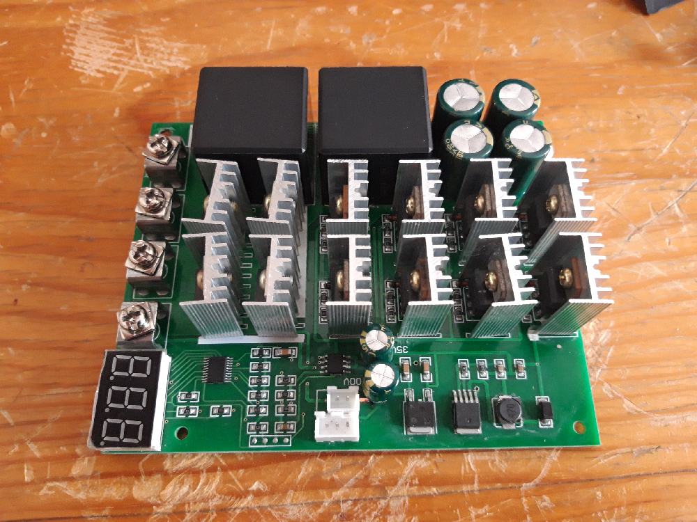

Allego qualche foto più ravvicinata fronte/retro del regolatore.

Ho guardato i link del motore e del regolatore, vedo che il motore è accreditato per un assorbimento max di 28,5 A, mentre il regolatore arriverebbe a 60 A
Quindi, non ci dovrebbero essere problemi, magari è stato solo un problema di smaltimento del calore, con quelle correnti in gioco non basta affidarsi al dissipatore termico montato nell'apparecchiatura ma bisogna predisporre il montaggio in modo adeguato ed assicurando almeno la libera circolazione dell'aria
Purtroppo, solo guardando le foto dei PCB non si capisce molto, inoltre un MOSFET che salta non necessariamente mostra esternamente la propria condizione; nelle foto, infatti non vedo traccia di bruciature
Pertanto, non penso si possa dire altro senza lo schema elettronico del regolatore
Altra domanda: nel link del motore, si vede (in alto a dx della foto) un controller (modello YL27) fornito a corredo (suppongo), per caso è stato usato? Come si è comportato?

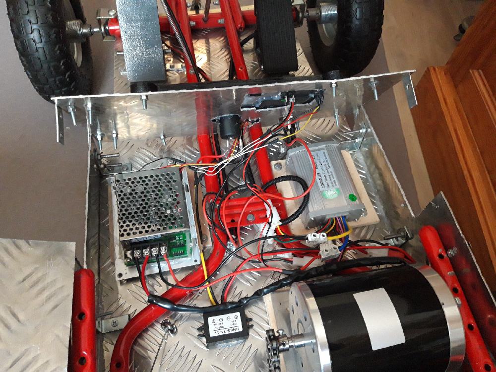

Si l'ho scritto la centralina fornita a corredo funziona perfettamente il problema è che ho montato il motore al contrario e quindi cosí com'è l'auto va solo in retromarcia. Non ho fatto caso al senso di rotazione del motrore perché tanto avrei montato il secondo regolatore( quello guasto) che oltre a regolare la corrente in uscita mi permette di invertire il senso di rotazione del motore.
Se volessi utilizzare l'auto solo con la centralina fornita dovrei smontare il motore e montarlo al contrario ossia dal lato sinistro; i problemi sono due però:
1-non ho lo spazio poiché nel lato sinistro è montato già il freno a disco, il motore non ci sta e quindi dovrei cambiare l'intera disposizione degli organi, vale a dire montare in fondo dove sono le batterie il motore e spostare queste ultime avanti.
2- avrei comunque il problema di non avere la retromarcia ed inoltre non poter regolare la corrente in uscita perché non è presente il potenziometro. In pratica dovrebbe essere mio figlio a dosare l'intera potenza con il solo accelleratore ed io di quel mascalzone non mi fido troppo,sono sicuro che andrebbe sempre a manetta.
Credi che se montassi al regolatore cinese una ventolina esterna l'elettronica sarebbe sufficientemente raffreddata??

Posso presumere (dato che non la conosco) che la centralina abbia un'uscita PWM ... il secondo regolatore accetta in ingresso un segnale PWM di potenza da regolare o solo in DC ? (perche' potrebbe essere "morto" per quel motivo).
Seconda domanda, perche' per invertire non hai semplicemente ricablato il motore ? (se, come sembra dalla foto, e' un semplice motore DC, sarebbe bastato invertirne la polarita'
Sempre che non ci siano altri cablaggi che escono dal motore e che non si vedono in foto.

Ho riguardato adesso la prima foto che hai messo, ed ho notato che il regolatore è (se non vedo male) messo al'interno di un contenitore di alluminio assieme al motore ed al controller (adesso ho capito a cosa serve)
Penso che la causa delle bruciature sia proprio il mancato smaltimento del calore; per migliorare la cosa, una ventolina non basta, stiamo parlando di quasi 30 A su 36 V (quando il pupo dà pieno gas da fermo, questo succede), mica poco
Il regolatore deve essere messo almeno in aria libera, almeno per vedere se regge; certo, sarebbe meglio avere lo schema, così possiamo vedere se i 60 A sono farlocchi oppure no
Alternative:
EDIT: quoto chi mi ha preceduto: per invertire il movimento, basta scambiare + e - tra regolatore e motore
Alternative:
- si prova a mettere un nuovo regolatore in aria libera e si vede che succede; se non si brucia, si lascia dov'è oppure si mette al suo posto attuale con una bella ventola, se disponi di un multimetro con misura di temperatura possiamo rilevarla e fare due conti sul flusso d'aria necessario
- ti armi di santa(issima) pazienza e fai il rilevamento della circuiteria del regolatore e poi valutiamo il da farsi
