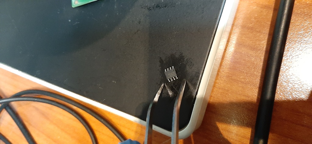

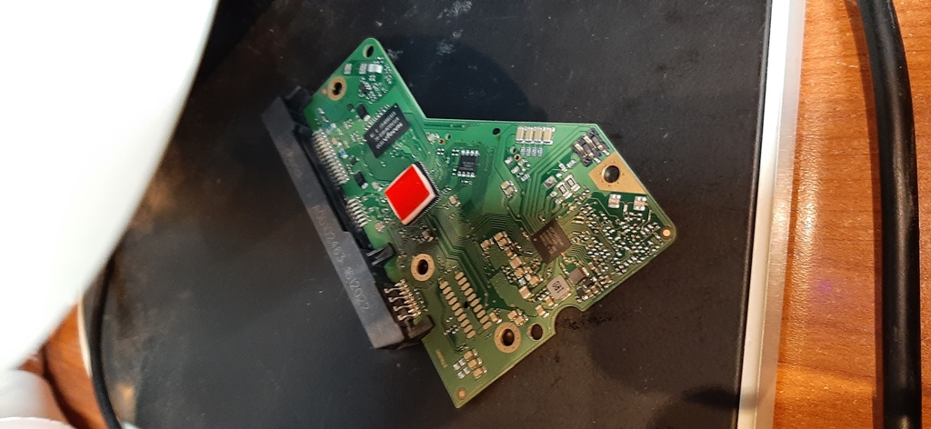

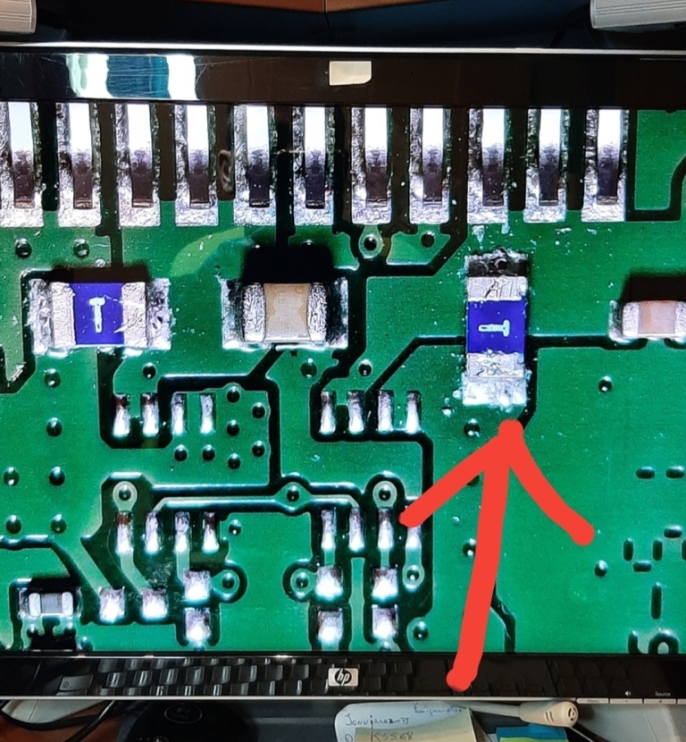

Salve amici, il mio hard disk per videosorveglianza della WD purple da 4T all'improvviso ha smesso di funzionare... studiando un po il problema ho visto che spesso si guastano le schede di controllo che gestiscono la meccanica degli hd, cosi mi sono procurato la stessa scheda con medesimo codice e ho provato a resuscitare l'hd.

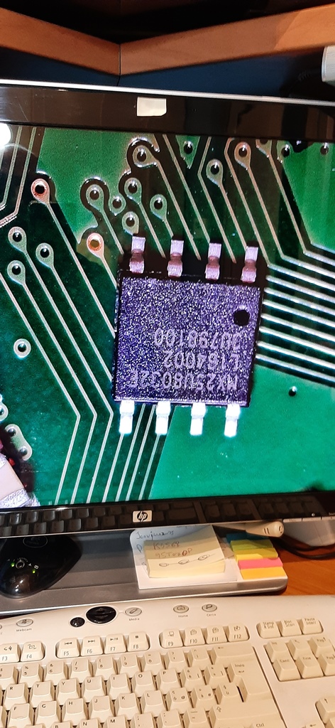

la cosa è fattibile e funziona pure ma con un piccolo passaggio da fare e cioè dissaldare il chip contenente il bios dalla scheda guasta e montarlo sulla scheda funzionante in quanto il bios è specifico per il disco.

Messaggioda Foto Utentegico750 » 23 set 2021, 13:31

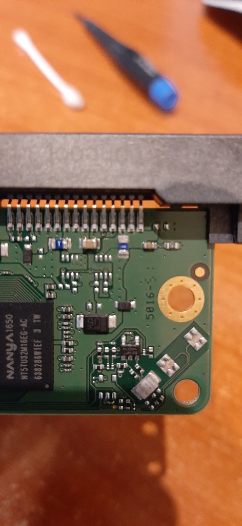

siccome poi avendo la scheda gemella funzionante, ho testato i vari componenti per verificare eventuali componenti guasti ed è emerso che questo componente indicato con freccia rossa è aperto cioè interrotto.
probabilmente il disco non veniva piu alimentato causa rottura di detto componente, saresti cosi gentili da dirmi di che si tratta? perché ad essere sincero questo componente in SMD di colore blu non mi è mai capitato prima. Grazie

Messaggioda Foto UtenteEtemenanki » 23 set 2021, 14:16
Cosi ad occhio, sembrerebbe un fusibile termico, ma con la sola T come sigla, e' dura, potrebbe anche essere un semplice fusibile SMD ... l'altro e' ancora efficace ? ... segna corto ?

Messaggioda Foto Utentegico750 » 23 set 2021, 21:03
L'altro è buono segna corto...in ohm segna 2,2 ohm circa...

Messaggioda Foto UtenteEtemenanki » 23 set 2021, 23:36
Il problema principale e' che se e' un fusibile ed e' saltato, "qualcosa" l'avra' fatto saltare ... potrebbe essere che era un po sottodimensionato (ma e' molto difficile), come potrebbe essere andato in corto qualcos'altro sulla scheda (driver motore, ad esempio) ed e' intervenuto per evitare che il tutto prendesse fuoco, in quel caso la sostituzione della scheda e' la cosa migliore, piuttosto che rischiare di sostituirlo e trovarsi con la scheda che frigge nel ricollegare l'alimentazione ;-)

Messaggioda Foto Utenteclaudiocedrone » 24 set 2021, 0:06
Problema secondario ma non di minore importanza: se è un fusibile termico potrebbe essere intervenuto per un "momentaneo" surriscaldamento e non per eccessivo assorbimento e potrebbero non esserci altri componenti danneggiati quindi in teoria si potrebbe provare a sostituirlo (sempre ammesso di riuscire a identificarne le caratteristiche) ma purtroppo se è un fusibile termico non può essere saldato in modo "tradizionale".

Messaggioda Foto Utentegico750 » 24 set 2021, 15:26
La meccanica sta funzionando con la scheda buona quindi escluderei i problemi al motorino dell' HD. Concordo invece con l'ipotesi di surriscaldamento in quanto lavora h24 e con le temperature estive trascorse in effetti era molto caldo nel dvr nonostante una ventolina che credo non sia abbastanza...
Inoltre, ho verificato tutti i componenti e risultano buoni e con valori uguali alla scheda funzionante....provo a vedere su aliexpress se trovo questo tipo di fusibile

Messaggioda Foto Utentegico750 » 24 set 2021, 15:36
Appena trovato qualcosa, la lettera identifica il valore...

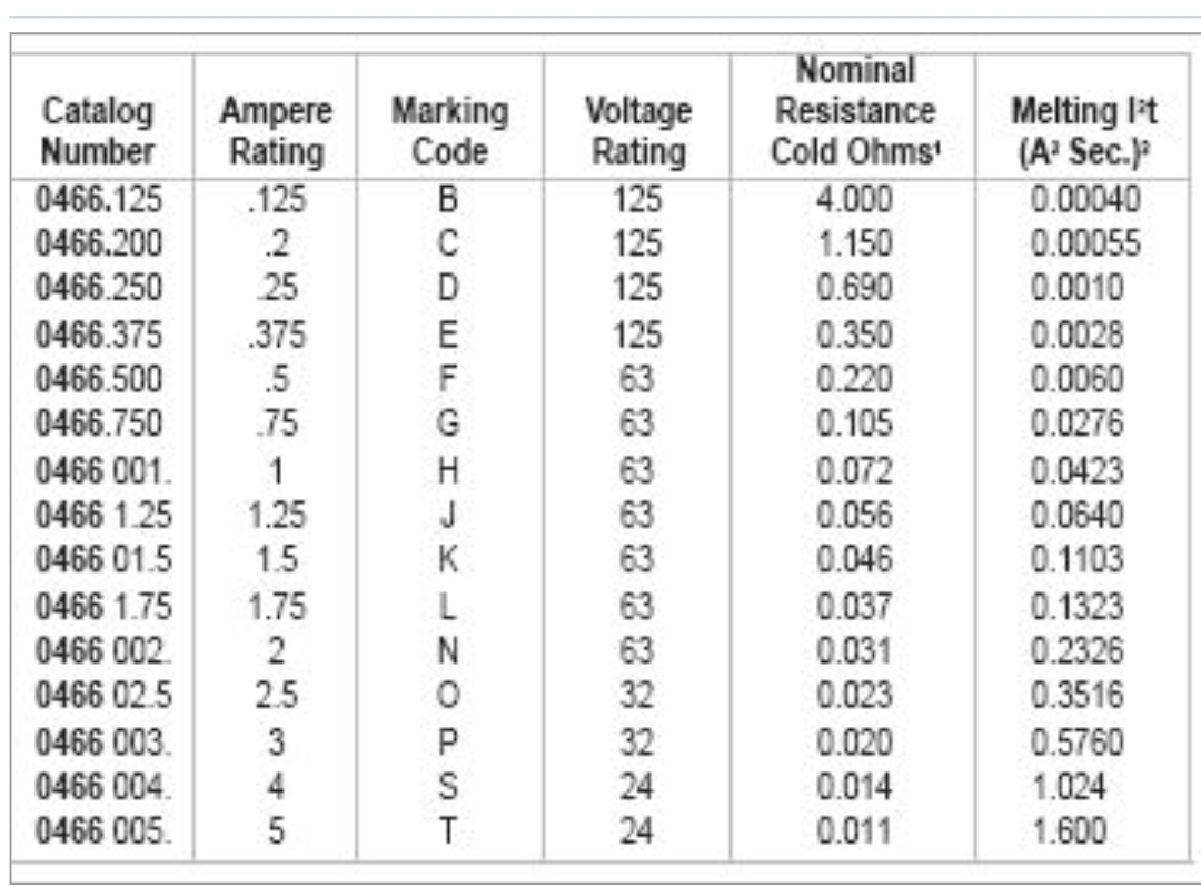

Messaggioda Foto Utentegico750 » 24 set 2021, 15:38
Tabella con valori
