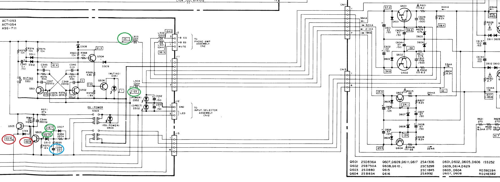

Bene, risolto il problema op-amp (avevo in cantina un ampli ko...l'ho cannibalizzato!) ora ne ho uno nuovo e per questo cambio il titolo al topic!
Provo a cimentarmi nella descrizione del difetto ed ogni suggerimento è utile.
Come detto l'amplificatore in oggetto (comprato usato) ha qualche problema sulla sezione Phono, tutti gli altri ingressi e regolazioni, funzionano senza problemi.
Il phono è completamente muto.
C'è qualcosa di strano sull'alimentazione (CN2): dovrebbero esserci tensioni più o meno di -35V; +37V; -22,5V (mute)... invece ho poco più di +0V; +35V(ok); +22,4V. Praticamente la linea negativa si annulla e diventa positiva ma con valore di poco più di 0V (0,3) ed il Mute è positivo anziché negativo.
Se rilevo le tensioni a vuoto (senza collegare la scheda Phono) ho -37,4V(ok);+36V(ok); +23V(mute POSITIVO). Da qui l'alimentazione sembra corretta ma perché il Mute è positivo?? Perché la linea negativa si positivizza ed azzera??

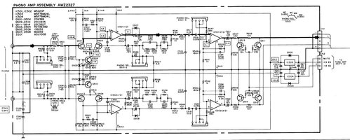

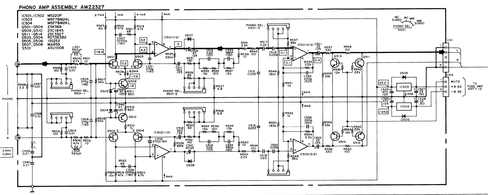

Scheda Phono
Visto il comportamento della tensione ed il cambio di polarità ho provato a cambiare i due regolatori di tensione sulla scheda Phono (78m24 e 79m24) ed i diodi che erano saltati dal precedente guasto (1SS252 sostituiti con dei 1N4148) ma non cambia nulla. I condensatori, misurati sembrano buoni. Perché accade questo, cosa può essere?!

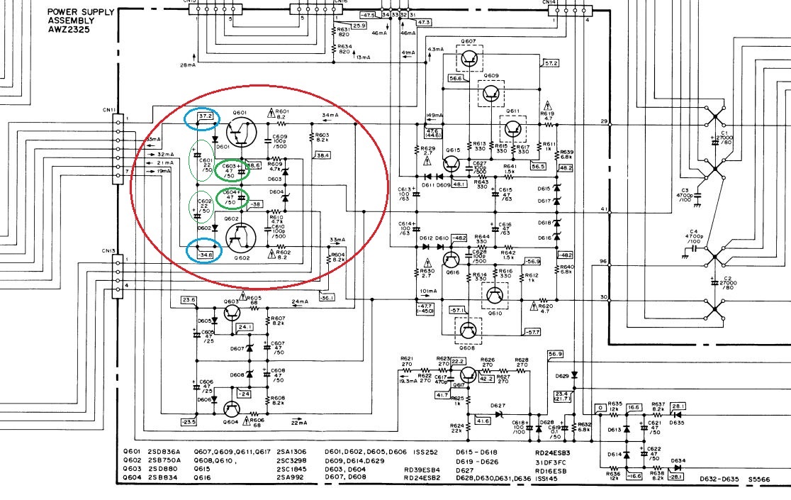

Questo lo schema dell'alimentazione (dove ho cambiato i condensatori in verde e con il tester verificato i diodi) che ricordo, a vuoto, pare andare bene
Pensando invece al Mute che è positivo anziché negativo ... che guardare?

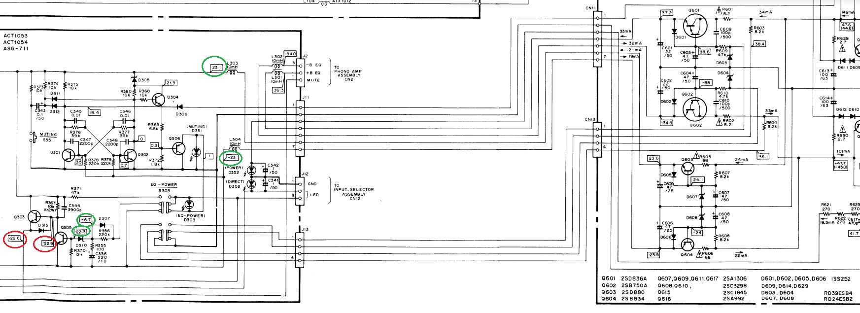

Io ho cercato qui e trovo questa situazione dove in verde le tensioni OK in rosso i valori corretti ma positivi:

Veloce aggiornamento:

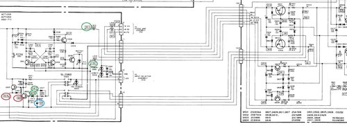

ho trovato, cerchiato in azzurro, un Condensatore montato al contrario
... il precedente proprietario deve aver tentato un qualcosa per ripararlo ma se lo ha fatto così da qualche altra parte... non ne uscirò più!
Sostituito il condensatore e messo nel verso giusto il Mute ora è -22,5V
Però la situazione, se pur variata, non lascia funzionare il Phono...
Se la scheda è scollegata trovo le giuste tensioni ma se collego la scheda qui le tensioni diventano -2,5V; +3V (dovrebbero essere -35V; +37V;)... il Mute resta -22,5V, perfetto.
E adesso??

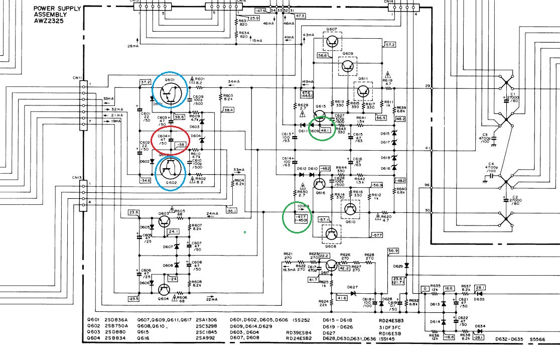

Andando a ri-controllare il circuito d'alimentazione ho notato che il c604 (in rosso), appena sostituito, dopo tre ore di funzionamento si è leggermente gonfiato. Non è esploso, non è andato in corto ma misurandolo aveva già perso il 10% della sua capacità (misurata prima di montarlo)... PERCHE'????????
Sostituito il condensatore nulla è cambiato, tutto come prima!
Ho anche provato (li avevo testati ma per me andavano) a cambiare la coppia Q601 e Q602 (in azzurro, sostituti con i simili BDW53 e 54) ma niente da fare!
Signori, ogni suggerimento è ben accetto... per ora stacco!

Luridbeatle ha scritto: Sostituito il condensatore nulla è cambiato, tutto come prima!
Proverei, con il circuito in funzione, a controllare i valori e le polarità reali delle tensioni in gioco. Metti che una serigrafia sullo stampato sia sbagliata (succede!) e ti ritrovi a montare a rovescio un condensatore credendo di averlo montato giusto e a non capirci poi più niente...
