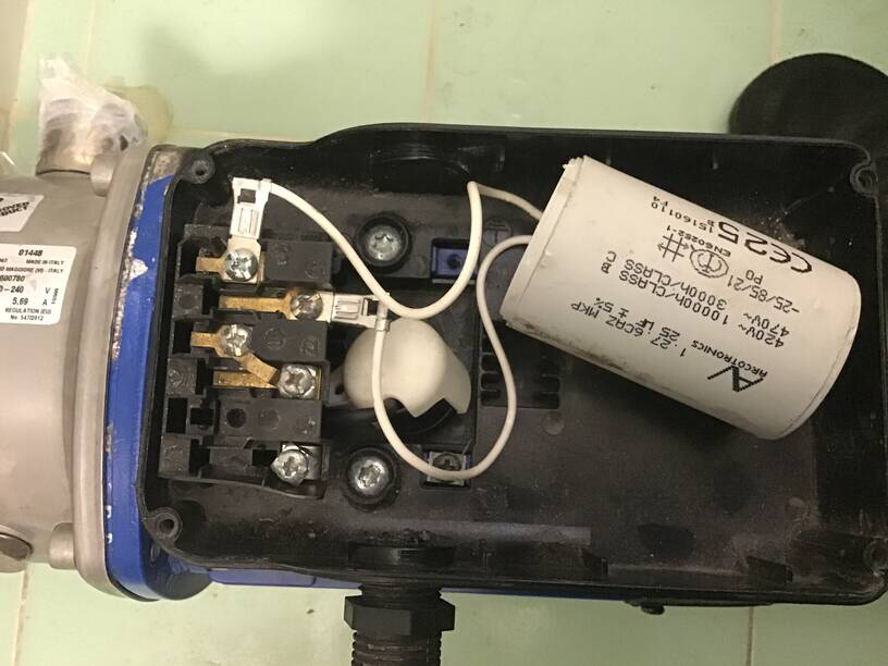

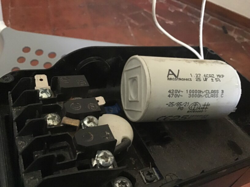

Stavo "giocando" con una pompa per l'acqua (lowara da 0.95kW) che non girava più, ero riuscito a smontarla togliendo la parte idraulica e tutti gli stadi, l'avevo sblocccata e inondata di svitol sull'albero, avevo fatto la pompa e funzionava (con un po' di rumore), la stavo rimontando e mi è caduta ( :( :( :( ), ha fatto una bella botta, il condensatore di spunto si è staccato dalla sua sede, l'ho rismontata togliendo tutti gli stadi idraulici (albero libero), l'ho riprovata e non gira più, ma ronza, ho provato il condensatore con il tester sia in modalità "prova capacità" (mai usata prima) sia in modalità continuità ma non segna niente (0 con la capacità, circuito aperto in prova continuità), dite che ho rotto solo il condensatore o la caduta ha fatto qualche altro danno alla parte elettrica?
Questa la foto del condensatore(che ho staccato dalla morsettiera per provarlo)
Condensatore

Messaggioda Foto Utenteelektronik » 28 set 2021, 14:24
in prova continuità non ti da nulla perché non è una resistenza, e se segnasse indicherebbe un corto

[3] Re: Pompa acqua
Messaggioda Foto Utentecaesar753 » 28 set 2021, 14:37
Si, certo! Avevo trovato su internet questo test per verificare che il condensatore non fosse in corto.
Ma il fatto che il tester segni 0 anche con il prova capacità può essere sufficiente a ritenere che si sia rotto questo componente?

Messaggioda Foto Utentealev » 28 set 2021, 16:24
Oltre al test di capacità con il multimetro (che hai fatto), ci sarebbe il test ESR con apposito strumento che hanno solitamente solo i laboratori specializzati
IMHO, quel condensatore è andato

[5] Re: Pompa acqua
Messaggioda Foto Utentecaesar753 » 28 set 2021, 16:35
Lo credo anche io, ma c'è un modo di provare il motore senza il condensatore per vedere che non sia successo qualche altro danno?
So che i motori monofase possono essere avviati "a spinta" facendo girare l'albero in un verso, solo che non mi è chiaro il cablaggio, devo mettere qualche ponte sui morsetti dove era connesso il condensatore o mi basta attaccare fase e neutro al loro posto e aiutare l'albero a girare?

Messaggioda Foto Utenteguzz » 28 set 2021, 16:49
caesar753 ha scritto:Lo credo anche io, ma c'è un modo di provare il motore senza il condensatore per vedere che non sia successo qualche altro danno?
Compra un altro condensatore e prova.
Hanno un costo irrisorio (io ne ho comprato uno per 5 euro e mi hanno detto che l'ho strapagato)

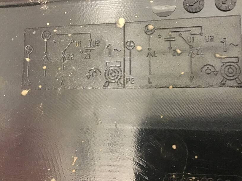

Vi posto le foto dello schema di collegamento e della morsettiera
Morsettiera
Schema

[8] Re: Pompa acqua
Messaggioda Foto UtenteMarcoD » 28 set 2021, 17:06
Proposta da hobbista elettrotecnico:
Metti in serie al condensatore una lampadina a filamento da 220 V 3 W (quelle delle spie degli scaldaacqua) e alimenta la serie a 230 Vac.
Se il condensatore è buono dovrebbe illuminarsi leggermente.
Non conosco la capacità del condensatore e non ho fatto i calcoli e quindi non sono sicuro.
Se misuri la tensione ai capi della lampadina e del condensatore e la corrente che circola, si può risalire a capacità e resistenza del filamento.
