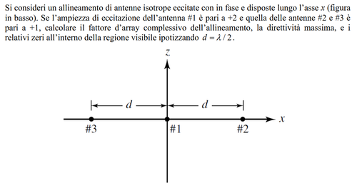

Messaggioda Foto UtenteRoswell1947 » 7 ott 2021, 9:02
Buongiorno,qualcuno potrebbe darmi una mano a risolvere l'esercizio allegato?In particolare,una volta calcolato il fattore di array come si calcola la direttività?Grazie

Messaggioda Foto UtenteSinuous » 10 ott 2021, 10:57
“calcolare il fattore d’array complessivo dell’allineamento, la direttività massima e i relativi zeri”: la direttività massima e i relativi zeri corrispondono ai valori massimi e agli zeri del fattore d’array. Sembra chiedere solo il loro posizionamento angolare.

Messaggioda Foto UtenteRoswell1947 » 12 ott 2021, 7:58
ma quale è il legame tra fattore di array e direttività?

Messaggioda Foto UtenteSinuous » 12 ott 2021, 17:45
Il fattore d’array determina l’andamento del campo prodotto dalla schiera.
La direttività massima dell’antenna è il rapporto fra la densità di potenza massima irradiata dalla schiera (che dipende dal modulo al quadrato del campo dovuto alla schiera stessa) e la densità di potenza irradiata dal radiatore isotropico equivalente.

[5] Re: Esercizio Array
Messaggioda Foto UtenteRoswell1947 » 12 ott 2021, 19:47
ok...ma in questo caso...praticamente come si opera per calcolare la direttività?Mi calcolo il fattore di array della schiera e poi come calcolo la direttività?

Messaggioda Foto UtenteMarcoD » 13 ott 2021, 9:21
Ringrazio Foto UtenteSinuous per il link sul testo sulle array di antenne che contiene la descrizione di come si ricava la formula sul campo irradiato da due antenne,
formula che non riuscivo a capire come venisse fuori.
Per la direttività antenna, penso che coincida con il guadagno massimo ( in potenza) riferito alla antenna isotropica.
Nel caso dell'esercizio, il guadagno della isotropica dovrebbe coincidere con il guadagno della array di antenne con la distanza D che invece che lambda/2 si riduce e tende a 0
( le tre antenne diventano coincidenti e si fondono in una sola).
Ma non sono esperto e non ne sono certo.

Messaggioda Foto UtenteSinuous » 13 ott 2021, 10:44
Come dicevo, non sembra che sia questa la domanda del problema. Comunque se ti interessa questo calcolo prova a postare il calcolo del fattore d'array e poi vediamo come ricavare la direttivita' massima.

Messaggioda Foto UtenteRoswell1947 » 13 ott 2021, 11:55
tra le richieste dell'esercizio è richiesta la direttività massima,quindi dopo aver calcolato il fattore di array come faccio a calcolare la direttività?

Messaggioda Foto UtenteSinuous » 13 ott 2021, 17:55
La densità di potenza massima irradiata dalla schiera deve essere calcolata col fattore d’array (modulo al quadrato del campo dovuto alla schiera stessa).
Quella del radiatore isotropico equivalente vale la somma delle potenze di eccitazione.

Messaggioda Foto UtenteRoswell1947 » 14 ott 2021, 9:48
Ma nella formula della direttività le In sarebbero le eccitazioni dei singoli elementi?in questo caso non ci sarebbe una relazione diretta con il fattore di array,nel senso che conoscendo le In sarei gia in grado di calcolare la direttività indipndentemente dal calcolo del fattore di array..o sbaglio??
