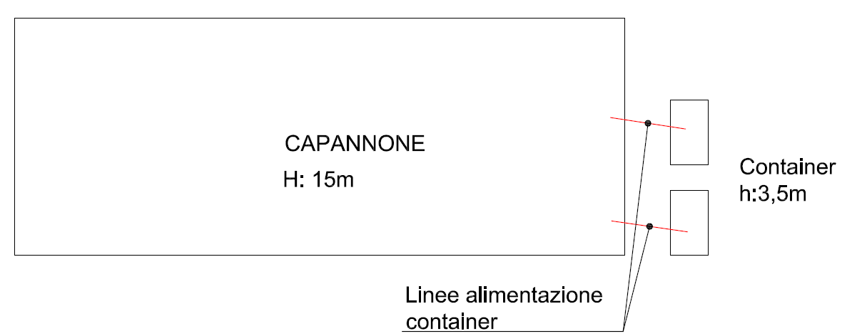

Buongiorno.
Un cliente mi ha chiesto la valutazione del rischio di fulminazione di due container metallici attigui ad un capannone ed alimentati da due QE all'interno del capannone.
Il disegno spiega meglio:
- i due blocchi a destra sono i due container di h:3,5m
- le linee rosse sono i cavi di alimentazione dai QE del capannone ai QE dei container adibiti a aree break.
Non saprei come potrei fare la valutazione.
Voi come procedereste?
Grazie in anticipo

[2] Re: Valutazione rischio fulminazione container
Messaggioda Foto UtenteGoofy » 15 ott 2021, 15:08
Qual è il problema?

[3] Re: Valutazione rischio fulminazione container
Messaggioda Foto Utentesimp » 15 ott 2021, 15:09
Mi conviene fare la valutazione per ogni singolo container?
o devo considerare il complesso nel suo totale?

[4] Re: Valutazione rischio fulminazione container
Messaggioda Foto UtenteGoofy » 15 ott 2021, 15:16
Se fai le due valutazioni separate raddoppi il numero di pagine stampate.
Escludendo rischi di esplosione il risultato sarà comunque "struttura autoprotetta".

[5] Re: Valutazione rischio fulminazione container
Messaggioda Foto Utentesimp » 15 ott 2021, 15:38
Goofy ha scritto:Se fai le due valutazioni separate raddoppi il numero di pagine stampate.
Si..so anch'io che le strutture sono autoprotette.. ma devo comunque presentare la relazione di valutazione
Pensavo di fare una valutazione per ogni singolo container con linea entrante la linea di alimentazione indicando che nelle vicinanze ci sono edifici più alti del container

[6] Re: Valutazione rischio fulminazione container
Messaggioda Foto UtenteGioArca67 » 15 ott 2021, 16:29
Per ciascuno.
Ma devi considerare il capannone vicino ed altri possibili oggetti alti limitrofi

[7] Re: Valutazione rischio fulminazione container
Messaggioda Foto Utentecalmo » 28 ott 2021, 20:13
sicuramente se fai una valutazione del rischio considerando un'area di raccolta che comprende sia l'edificio che i container e il risultato della valutazione è struttura autoprotetta direi che hai risolto il problema senza troppi sbattimenti....
volendo invece considerare i soli container che sicuramente non presentano persone al loro interno, ecc. ecc., nel calcolo delle linee entranti dovresti considerare le linee provenienti dall'edificio e anche la sua area di raccolta.
è molto probabile che per considerare l'edificio elettricamente indipendente dai container dovrai installare degli spd sulle linee che alimentano i container subito all'esterno dell'edificio da cui hanno origine.....
i problemi potrebbero nascere se all'interno dei contenier e/o nelle zone limitrofe sono presenti zone con pericolo di esplosione e in quel caso raccomandati al signore ?%
