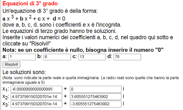

Ho questo polinomio: P(s)=s^3+6s^2+13s+78 ed ho applicato Routh per studiare la stabilità del sistema.
Durante lo svolgimento, avviene una singolarità di Routh e, analizzando il polinomio ausiliario P2(s)=6s^2+78 che derivando rispetto ad "s", diventa P'2(s)=12s, esce questa tabella:
3| 1 13
2| 6 78
1| 12
0| 78
Dalla teoria, scrivo che:
Dalla tabella ottenuta, nella prima parte della tabella (riga 3 e 2) si può osservare che non ci sono variazioni di segno ma solo permanenze, per cui si ha soltanto una radice a parte reale negativa, invece, nella seconda parte della tabella (riga 1 e 0), non si hanno radici a parte reale positiva in quanto non ci sono variazioni e per simmetria quadrantale non si hanno nemmeno radici a parte reale negative;
Le restanti radici, necessarie ad eguagliare il grado del polinomio, saranno a parte reale nulla con molteplicità unitaria.
La mia domanda è: di quest'ultima frase che ho contrassegnato in corsivo, come ne spiego il perché? ho visto di tutto e di più, ma non ho trovato una risposta, quindi vi chiedo gentilmente di aiutarmi.

Hai trovato una singolarità del criterio, quindi esamini il polinomio ausiliario, che è sempre di grado pari e con soli termini di grado pari.
Supponiamo che la questione sia relativa al caso specifico in esame (per il caso generale non si può infatti dire nulla sulla molteplicità).
Poiché il grado del polinomio ausiliario è 2 esso avrà 2 sole radici.
Facendo la trasformazione generica s²=t il polinomio in t ha una sola radice (essendo di grado 1) che sarà o positiva o negativa (chiamiamola tr)!
Se la radice tr è negativa hai ovviamente s²=- |tr| quindi il polinomio in s non potrà che avere 2 radici complesse coniugate ed essendo le sole presenti non possono che avere ciascuna molteplicità unitaria essendo distinte.
Se la radice tr è positiva hai ovviamente s²= |tr| quindi il polinomio in s non potrà che avere 2 radici reali (una positiva e l'altra negativa visto che "b" è zero) ed essendo le sole presenti non possono che avere ciascuna molteplicità unitaria essendo distinte.

Verifica che il criterio di Routh funziona:
Nessuna alternanza nelle prime 2 righe -> radice a parte reale negativa
Polinomio ausiliario 6s²+78 -> (s²=t) -> 6t+78=0 -> t=-13 -> s12 = ±j√13=±3,60555j -> 2 radici complesse coniugate a parte reale nulla!

Applichiamo Ruffini (sappiamo che una radice è j√13)
1 6 13 78
j√13 j√13 6j√13-13 -78
1 6+j√13 6j√13 0
Che l'altra è -j√13
1 6+j√13 6j√13
-j√13 -j√13 -6j√13
1 6 0
Abbiamo s+6=0 -> s3=-6
Torna!

Va benissimo, vi ringrazio per le risposte.
Una sola curiosità: da questo PDF (http://www1.unipa.it/alonge/elementi%20 ... bilita.pdf), a pagina 16 leggo questo:
-se il numero complessivo di variazioni di segno è pari a zero, p(s) ha zeri sull’asse
immaginario;
-l’ordine massimo della molteplicità degli zeri sull’asse immaginario di p(s), è uguale
al numero di righe nulle incontrate nella costruzione dello schema di Routh.
Quindi, interpretando questa teoria, avendo io - nel mio caso postato - zero variazioni di segno (nella seconda parte della tabella) ho quindi zeri sull'asse immaginario, ed essendo comparsa UNA sola riga nulla (da cui poi è scaturita la singolarità), ho molteplicità unitaria.
Può risultare utile (e giusta) anche questa soluzione?
