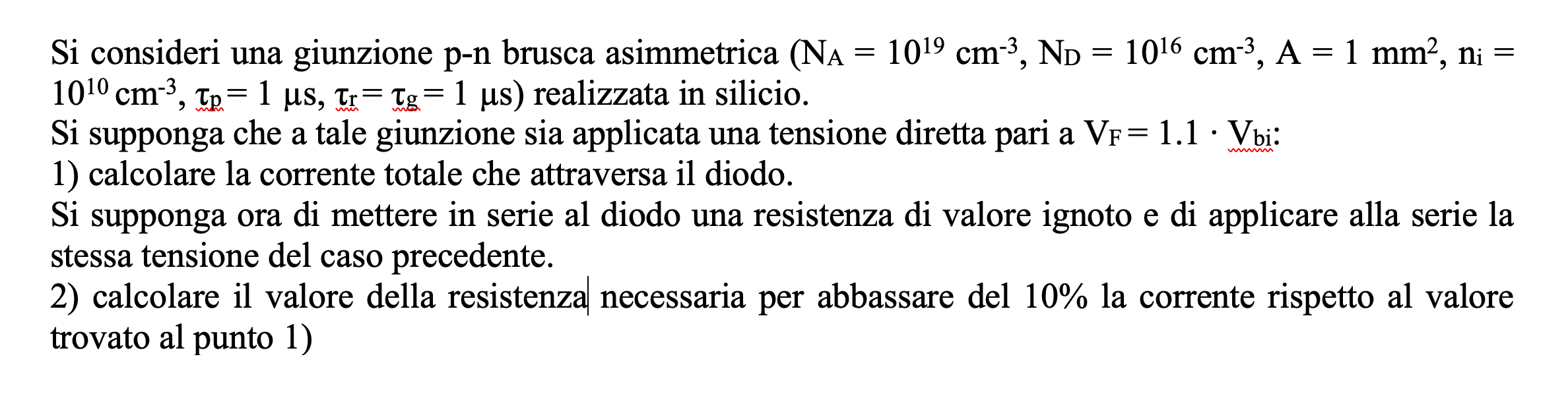

Ciao ragazzi, sto avendo problemi con questo esercizio.
Come dovrei calcolare la corrente? Io inizialmente stavo ipotizzando si trattasse di un diodo reale ma non potrei calcolare la regione di svuotamento perché l’argomento dentro la radice mi verrebbe negativo poiché V è maggiore della tensione di bulk in.
Potete aiutarmi?
