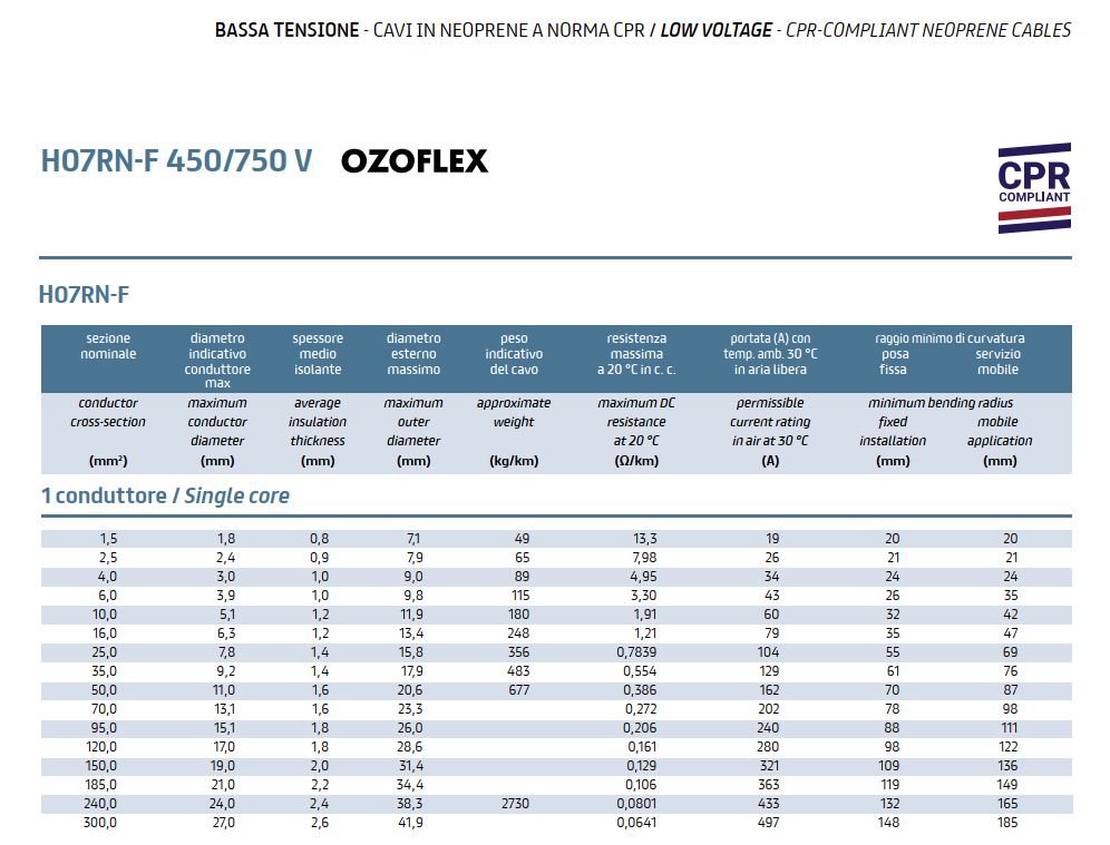

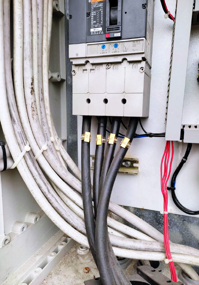

Salve.
Secondo qualcuno più esperto di me i 4 cavi neri in foto sono H07RN-F?
Inoltre, considerando che il diametro esterno è 17,4 mm, qual è il loro diametro? (Io propenderei per fi 50).
Per completezza riporto che i cavi vicini sono FG7R da 50 e 95.
Grazie.

Messaggioda Foto UtenteAria » 30 ott 2021, 9:07
Il cavo è roba cinese se non ha la sigla, potrebbe essere un H07RN-F ma chi lo può sapere.
La sezione dovrebbe essere più alta, credo un 120 o almeno 95.
Stacca il cavo e guarda quanto rame c'è, anche perché per 250A il cavo da 50 è piccolo .
Scusa se mi permetto ma Il cablaggio è proprio fatto male, imbarazzante.
Non si usa più pensare i passaggi cavi con le canaline, non è solo un discorso visivo a anche di tenuta meccanica agli sforzi durante i corto circuiti, i cavi non sono fissati a niente.

Da catalogo Prysmian
Ad un diametro esterno di 17,4 mm potrebbe corrispondere una sezione di 35 mm² (per la quale il diametro esterno massimo è 17,9 mm)
P.S. come ha scritto Foto UtenteAria dovresti misurare il diametro del rame, non quello del cavo comprensivo di isolante e guaina.

Messaggioda Foto Utentefrankzappa » 30 ott 2021, 9:33
Intanto grazie delle risposte.
So bene come si calcola una sezione. Il punto è che sto preparando una DI.RI. globale e vorrei evitare dei fermi quando con un calibro potrei stimare la sezione.
Vi assicuro che la posa è tra le più belle ed ordinate viste in loco...
Ho postato proprio perché anche in aria libera il 50 non verifica.

Messaggioda Foto UtenteAria » 30 ott 2021, 16:42
Togli il copriterminali dell'interruttore e guarda come sono i capicorda, dovresti capire qualcosa di più anche sulla guaina del cavo.

Messaggioda Foto Utentefrankzappa » 30 ott 2021, 17:17
E se fosse una normalissima corda N07V-K?
Tralasciando la posa esterna, non consentita, avrei una sezione secondo me da 120...

Messaggioda Foto Utentesebago » 10 nov 2021, 13:28
Ma com'è possibile che la guaina non abbia nessuna sigla?

Messaggioda Foto Utentefrankzappa » 11 nov 2021, 10:43
Dalle pieghe sembra una guaina termorestringente applicata in loco.

Messaggioda Foto UtenteGioArca67 » 11 nov 2021, 14:19
Ma dall'altro capo del cavo non riesci a individuarlo?

Messaggioda Foto Utentefrankzappa » 11 nov 2021, 15:01
Dall'altra parte dovrebbe arrivare un FG7R fi 120 (diametro ext. 21 mm ca.): misurato a malapena perché il generale è un sezionatore rotativo che non mi permette di aprire il pannello sotto tensione (purtroppo non ho la foto di dettaglio).
Quindi se così fosse viene fatta una giunta da qualche parte; ma ormai sono lontano quasi 400 km per poter verificare...
