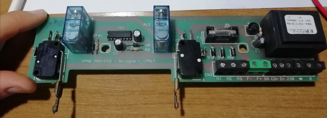

Ciao a tutti!
Chiedo il vostro aiuto per tentare di riparare un'elettronica di un motore per serranda garage.
Non ho potuto fare prove in campo (è a casa di mio padre ed il tecnico della serranda ha assicurato che il problema è sull'elettronica) quindi diamo per assodato che il motore sia OK.
La scheda è molto semplice:
Morsetti 230-GND-0 dove inserire l'alimentazione 230V, da qui si entra in un trafo riduttore a 9V di secondario e poi raddrizzatore per ottenere un 14VDC per alimentare le bobine dei relè.
Il morsetto verde è quello del Freno ed interrompe una delle tre fasi del motore (M1, M2, M3) quindi immagino che per fare le prove a banco devo ponticellare il freno (non l'ho fatto ancora).
Poi finecorsa e relè ed in mezzo un TD62003AP.
Con una rapida ispezione visiva tutti i componenti sono ok, con tester ho tutte le resistenze di valore corretto, i condensatori sono ok, tranne uno che non mi da lettura (proverò a cambiarlo). Il fusibile è OK.
Che prove mi suggerite di fare a banco?

Potresti verificare se è presente la tensione continua generata dall'alimentatore alimentato del secondario 9 Veff.
E verificare se le bobine dei relè non sono interrotte. Forse chiudendo un polo a massa in parallelo all'uscita dell'integrato? si azionano.

Sono utilizzate solo due delle sette uscite?
Vedi di ricavare lo schema elettrico dal circuito stampato. Reverse Engineering !

Se non hai dissaldato resistenze e condensatori dal circuito stampato, come fai a sapere che siano tutte integre? non conoscendo lo schema elettrico, il tester invece di una resistenza potrebbe aver misurato la sua resistenza gemella montata perfettamente in parallelo, rimasta sul circuito, ed aver generato un falso positivo.
Questa è solo una delle mille possibilità. In pratica, conosci lo schema elettrico di quella scheda? Hai materialmente dissaldato e provato separatamente ogni componente?

Ho alimentato la scheda con la 230V.
Al secondario del trafo mi trovo 11V ac.
in uscita al ponte diodi mi trovo 15V dc.
Se provo con un ponticello a simulare un pulsante Saliscendi al morsetto SA_COM_DI (SAlita, COMune e DIscesa) ottengo un ronzio dei relè. La bobina si eccita e diseccita rapidamente.
Non dovrebbe essere secco? finché c'è il corto tra COM e SA mi aspetto che il relè si permanentemente chiuso.
Provo ad alimentare direttamente con un 12V DC le bobine dei relè
EDIT:
I relè funzionano. Ho sostituito l'integrato con un ULN2003 (che avevo da una scheda pilota motore Arduino) ed i due elettrolitici da 100uF che non segnavano nulla al tester (C2 e C1) ed ora se chiudo COM con SA o DI i relè si chiudono permanentemente.. credo che funzioni!

ho letto tardi il tread quindi non ho potuto aiutarti ma voglio mandarti un test che faccio proprio per escludere che l'integrato sia fallace, il test e semplice e si fa con multimetro messo per portata provadiodi, i valori dipendono anche a secondo multimetro usato, ma si avvicinano, si fanno anche direttamente su circuito, da spento.
