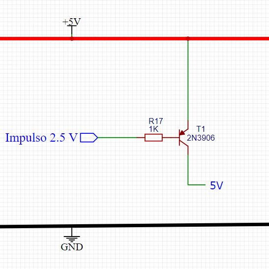

Messaggioda Foto Utenteattila666 » 3 nov 2021, 19:41
Buonasera,
scusate il banale argomento, ma dopo un paio di ore su internet e vari progetti su bradboard e su tinkercad chiedo a voi :oops:
Dovrei fare il seguente circuito, ovvero quando do l'Impulso dovrei avere i 5V sul collettore ?! (sono consapevole che manca qualche componente e collegamento :oops: ) non so se è corretto il 3906 oppure occorre il 3904, potete aiutarmi ?

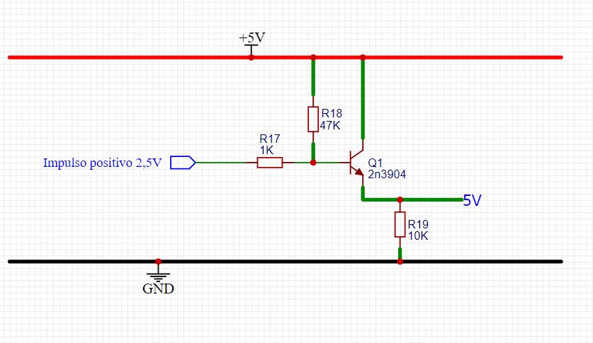

Messaggioda Foto UtenteEtemenanki » 3 nov 2021, 19:52
Come transistor ua il BC327, forse qui e' piu facile trovare quello.
Metti anche una R da 47K o piu fra base e +5V, per sicurezza, e sarebbe meglio se ci fosse anche una resistenza (10k o piu) fra collettore e GND, per fare da pulldown.
Ovviamente avrai l'impulso positivo sul collettore quando alla base darai un'impulso negativo, essendo quello un PNP (se ti serve averlo quando dai un'impulso positivo, devi pilotare il PNP con un NPN).
Inoltre se quando non vuoi il positivo sul collettore non dai i 5V alla base ma una tensione minore, non funziona correttamente, anche in quel caso serve usare un altro transistor per pilotare il PNP.

[3] Re: Transitor interruttore
Messaggioda Foto Utenteattila666 » 3 nov 2021, 20:00
Grazie per la pronta risposta, allora l'impulso è 2.5 V positivi, e se possibile userei uno dei due transistor che ho detto, altrimenti devo acquistarli
Così andrebbe bene ?

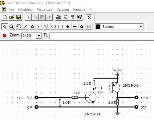

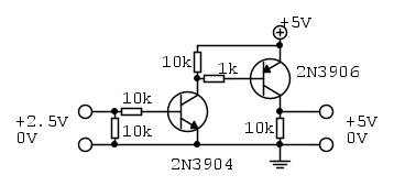

Messaggioda Foto UtenteBrunoValente » 3 nov 2021, 20:28
No non va bene e non si capisce esattamente cosa ti occorre.
Provo a fare l'indovino:
se quello che chiami impulso 2.5V è una tensione di comando che può assumere due valori 0V oppure 2.5V rispetto al riferimento e se vuoi che quando la tensione di comando vale 0V la tensione di uscita dal circuito deve assumere un valore di 0V e che quando la tensione di comando vale 2.5V la tensione di uscita deve assumere il valore di 5V allora questo dovrebbe fare al caso tuo
Ho dato per scontato che il carico sia collegato ai morsetti di uscita che ho disegnato e che non valga meno di 100ohm... l'ho visto nella sfera di cristallo!
Schemi con FIDOCAD per favore!!

[7] Re: Transitor interruttore
Messaggioda Foto Utenteattila666 » 3 nov 2021, 21:09
@isidoroKz e @BrunoValente
scusatemi, pensavo le info che avevo dato bastassero,
Comunque rispondo in ordine:
-Quando non dai l'impulso a 2.5V, quanto vale la tensione sull'ingresso? 0V? Circuito aperto?
> non saprei proviene dal consenso di un sensore di presenza (PIR) (allego foto) credo che non sia alimentato quando non invia il consenso
-Il carico che deve ricevere i 5V quando attivi l'interruttore che cos'e`? Quanto assorbe? Come e` collegato?
> è l'entrata di un imput digitale di un ESP8266 pochi mA credo
@BrunoValente, è giusta la tua eduzione e grazie per lo sforzo nonostante le misere informazioni che ho dato.
provo a replicarlo :ok:

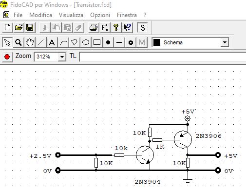

Messaggioda Foto Utenteattila666 » 4 nov 2021, 0:39
@BrunoValente, ho simulato il circuito e sembra che faccia quel che deve, per correttezza ho replicato lo schema su fidocad (fidocadj non si installa per problemi di Java) ma non posso allegarlo perché non è permessa l'estensione fdc...) ho eltto anche la guida ma non capisco come fare, mi spiace
