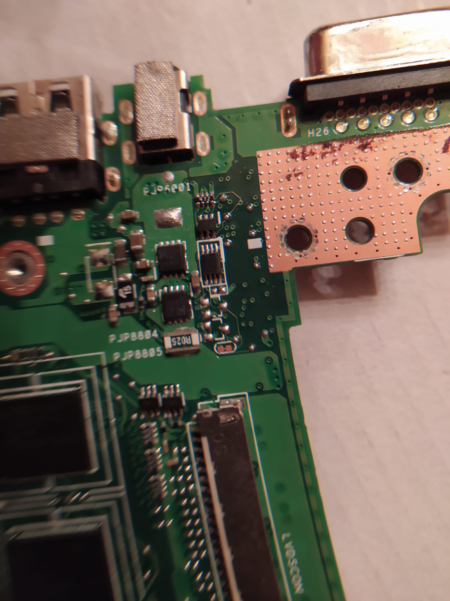

buongiorno, mi hanno portato un notebook asus x101ch eepc da riparare perché è stata invertita la tensione all'ingresso, premetto che non sono un esperto ma mi diletto per hobby a riparare PC radio ecc..
Finche si tratta di PC desktop la cosa è più facile, condensatori transistor diodi è tutto più visibile, ma per questi circuiti micro stampati è tutto più difficile.
Sono quasi sicuro che tutto dipenda dai due mosfet all'ingresso, voleo sapere se mi potevate aiutare ad individuare quello rotto e come potevo sostituirlo, o se ci sono altre dritte!!!
grazie ;-)
questa è la scheda e segnati sono i due mosfet

[2] Re: riparare notebook dopo inversione di alimentazione!!!
Messaggioda Foto Utentealev » 17 nov 2021, 15:05
Con una foto così, non è possibile capire nulla di quella scheda
Fai una foto dettagliata dei mosfet e caricala sul forum

[4] Re: riparare notebook dopo inversione di alimentazione!!!
Messaggioda Foto Utentestefanopc » 17 nov 2021, 18:55
Non è che c'è un fusibile SMD li in zona?

[6] Re: riparare notebook dopo inversione di alimentazione!!!
Messaggioda Foto Utentestefax » 17 nov 2021, 23:25
spero si vedano meglio!!! #-o

[7] Re: riparare notebook dopo inversione di alimentazione!!!
Messaggioda Foto Utentestefax » 17 nov 2021, 23:29
stefanopc ha scritto:Non è che c'è un fusibile SMD li in zona?
quelli che ho individuato funzionano tutti!!! :?

[8] Re: riparare notebook dopo inversione di alimentazione!!!
Messaggioda Foto Utentestefax » 17 nov 2021, 23:38
di fatto quello vicino al R025 mi da tutti i piedini in corto su entrambi i lati!!!

[9] Re: riparare notebook dopo inversione di alimentazione!!!
Messaggioda Foto Utentestefax » 17 nov 2021, 23:42
si ne ho verificati altri in prossimità della batteria, è l'unico che cicaleggia su tutti i piedini, credo sia lui!!!

[10] Re: riparare notebook dopo inversione di alimentazione!!!
Messaggioda Foto Utentealev » 18 nov 2021, 9:18
stefax ha scritto:spero si vedano meglio!!! #-o
No, purtroppo la foto è sfocata, non si leggono le sigle dei componenti
Con cosa hai fatto la foto?
stefax ha scritto:di fatto quello vicino al R025 mi da tutti i piedini in corto su entrambi i lati!!!
stefax ha scritto:si ne ho verificati altri in prossimità della batteria, è l'unico che cicaleggia su tutti i piedini, credo sia lui!!!
Ma come li hai verificati?
Li hai dissaldati dalla scheda madre?
Una considerazione: solitamente i notebook hanno lo spinotto dell'alimentatore che impedisce l'inserimento con polarità invertita
A questo punto chiedo: come hai la certezza che sia stata inverita la polarita?
