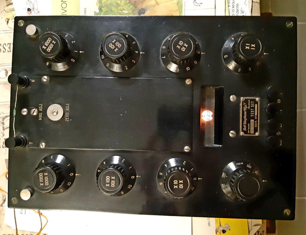

Ciao a tutti,
sto da un po' cercando di fare un resistore che abbia una precisione alta e una tolleranza bassa. Ho trovato un circuito che permetteva una cosa simile però era programmabile con 8 bit #-o . Io invece cerco qualcosa variabile utilizzando un potenziometro o con una tensione variabile. Come prima cosa pensavo ad un mosfet controllato.
A me servirebbe questo per costruire un ponte di Wheatstone per misurare resistenze basse con alta precisione. Dopo voglio fare una cosa simile anche per misura delle induttanze e capacita. ?%
Grazie!

Detto così non vuole dire niente.
1. Che precisione ti serve?
2. Che accuratezza?
3. Che range di resistenze vuoi misurare?
4. In che intervallo di temperatura?
5. Come deve mantenere precisione e accuratezza nel tempo, il tuo circuito?

Messaggioda Foto UtenteVicentio » 20 nov 2021, 17:12
precisione 1mOhm (0.1mOhm)
accuratezza 1%
range 2Ohm - 10mOhm
temperatura ambiente 20°C - 30°C
voglio un circuito che utilizzo ogni tanto per 15min -30min

Messaggioda Foto UtenteMarcoD » 20 nov 2021, 19:45
precisione 1 mohm (0.1 mohm)
accuratezza 1%
range 2 ohm - 10 mohm
ohm è l'unità di misura, Ohm è lo scienziato che ha dato il nome alla misura.
Ho ricordi confusi: la accuratezza coincide con la riproducibilità della misura
(errori aleatori della misura) ?
Mentre la precisione comprende la accuratezza più gli errori sistematici?
Quindi vuoi 2 ohm con una precisione di 0,0001 ohm
ossia di una parte su 20000 ?
Oppure vuoi il 1% del valore ossia con 2 ohm vuoi 0,02 ohm ?

Messaggioda Foto UtenteEtemenanki » 20 nov 2021, 20:47
Mi chiedo solo perche' usare un ponte ... attualmente, con la componentistica disponibile, sarebbe abbastanza facile realizzare un milliohmetro con misure piuttosto precise e ripetibili usando un generatore di corrente costante ed un ADC letto da una MCU (penso ad esempio all'HX711 usato in modo non classico, tempo fa ci feci un microamperometro ma il principio e' piu o meno lo stesso, leggere la tensione ai capi di una resistenza.

[9] Re: Come fare un resistore variabile di elevata precisione
Messaggioda Foto Utentestefanopc » 21 nov 2021, 10:23
Vorresti realizzare qualcosa del genere in versione digitale invece che meccanica?
