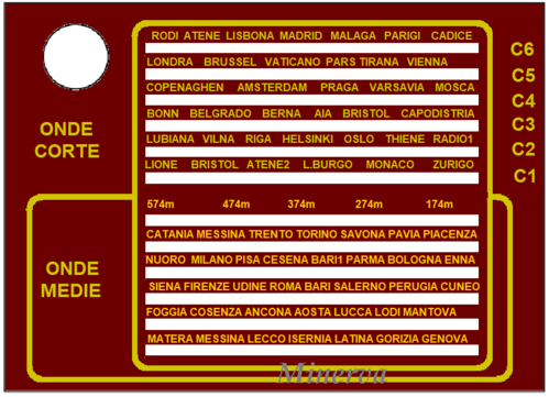

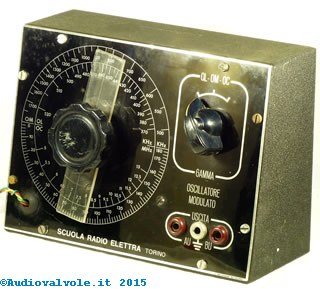

Messaggioda Foto UtenteTheodoro » 3 dic 2021, 19:09
Sto ricostruendo la scala parlante di una radio Minerva sicuramente mod.535-5, onde corte divise in sei da C1 a C6, AM, e fono, sono riuscito a rimetterla in sesto e contemporanemnete provare un vecchio modulatore della scuola Radio Elettra che fa quello che vuole...
Una prima bozza...vediamo se con una ricerca in internet riesco a mettere le stazioni giuste al posto giusto...mi basterebbe una qualunque foto di una qualunque scala parlante dell'epoca.
Il modello dell'oscillatore modulato che ho ha anche l'alimentatore (2a versione)

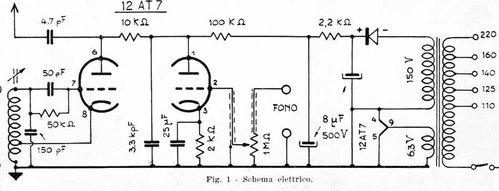

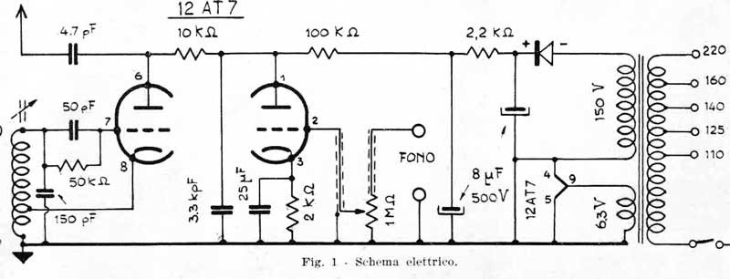

Messaggioda Foto UtenteTheodoro » 3 dic 2021, 19:24
Avrei fatto meglio a lavorare con le valvole, in allegato un classico schema degli anni 60, questo tratta da Radiorama ma anche dalla scuola radio elettra e da scuola radioTv italiana,uno schema classico. Mi manca l'alimenttore per l'anodica verrebbe a dire che rettifico la rete elettrica ed inserisco tutto in mobile di legno.

Messaggioda Foto UtenteTheodoro » 13 dic 2021, 17:26
A riguardo la scala parlante ho involontariamente affrontato l'argomento in due post diferenti...creando,suppondo,fastidio e confusione. Ho trovato l'originale sul sito "Le Radio di Sophie",mi hanno mandato la foto in alta risoluzione.
