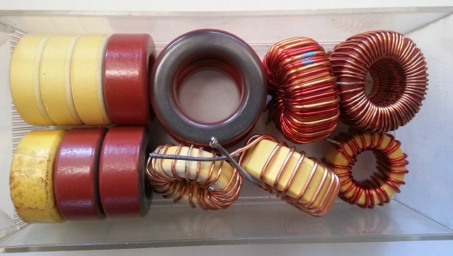

Vista l'ora tarda non è il caso di scendere in laboratorio a fare qualche prova per realizzare un monitor di corrente brutale, quindi sottopongo qui la mia idea per un confronto.
Non vorrei inserire circuiti nella rete, avrei quindi pensato ad un nucleo toroidale in cui far passare una /due spire della fase del cavo generale e un certo numero di spire di secondario per ottenere una tensione / corrente sufficiente a pilotare un cicalino piezo tramite un comparatore.
Ho un certo numero di nuclei toroidali di vari colori e dimensioni, rossi, gialli, verdi, bianchi ecc. Quale sarà meglio usare a 50 Hz ?

Adopererei un nucleo di ferrite apribile.
Non so se va bene, ma costa poco e si può inserire senza interrompere la fase.
Come inconveniente, potrebbe saturare.

io ho usato questo TA link per due soldi.
ho fatto un circuito con micro che mi genera una dc12V, in presenza di sovracorrente, questa la trasporto senza problemi su più piani e termina con una serie dui buzzer per ogni piano.
Unico problema, è l'intervento, può essere falsato da eventuali picchi di corrente, tipo saldatrice, se troppo filtrato può non tintervenire in presenza degli stessi, per il resto è ok.
Tieni presente che il TA deve lavorare in corto...

edgar ha scritto:Comincio a fare qualche prova con questi che ho già in casa
Prova, secondo me sono ferriti che lavorano a parecchie migliaia di hertz.

Per 3 kW corrente = 3000/220 = 13,6 A puoi geneararla a bassa tensione con un trasformatore, e anche mettere più spire al primario.

Le ferriti mi sembrano per frequenze diverse anche se un esperimento si può fare meglio e usare un vecchio (piccolo) trasformatore in ferro ed eliminare il primario ad esempio utilizzando il secondario.
Dal l'oriente arrivano piccoli TA per applicazioni con i vari micro a prezzi ridicoli.
Ancora meglio ho quattro TA di ottima fattura di recupero non particolarmente ingombranti se te ne serve uno o due te li posso dare volentieri sono qui a prendere polvere.
