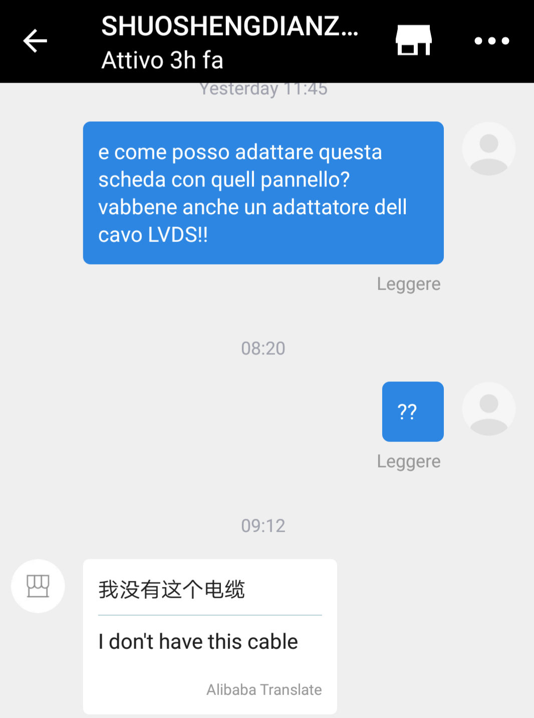

Salve a tutti amici dell forum dopo il guasto alla scheda madre di un tv akai per non buttare il pannello avevo deciso di reciclare il pannello adattandolo a una scheda madre universale (TP.V56.PB816 https://a.aliexpress.com/_vD9U4K) il pannello è questo (https://m.panelook.com/PT320AT01-4_HKC_ ... 36806.html) unica pecca è che la scheda T-CON richiede un cavo LVDS a 60 pin in rete ho trovato uno generale ma è a 30 pin (https://a.aliexpress.com/_uyUJAK) sapete sè esiste un adattatore? Grazie!

Ti conviene contattare il venditore e farti mandare da lui il cavetto adatto.
Se gli dici il pannello a cui va collegata la scheda è meglio.
Io avevo fatto così con un monitor da PC.

Messaggioda Foto Utentemario663 » 3 dic 2021, 13:22
stefanopc ha scritto:Ti conviene contattare il venditore e farti mandare da lui il cavetto adatto.
Ciao Stefano!! Infatti cosí ho fatto la risposta è stato questo!
stefanopc ha scritto:Io avevo fatto così con un monitor da PC.
Infatti per un monitor ci sono riuscito anche io è volevo fare lo stesso anche con questo pannello!! :ok:

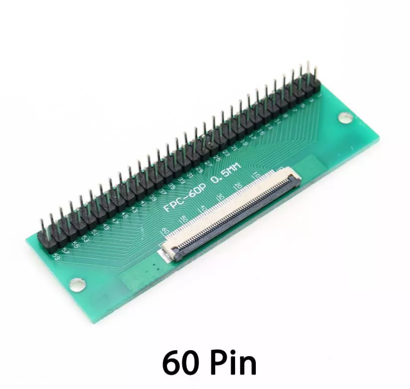

Messaggioda Foto Utentemario663 » 5 dic 2021, 16:28
Secondo voi può funzionare qualcosa simile?

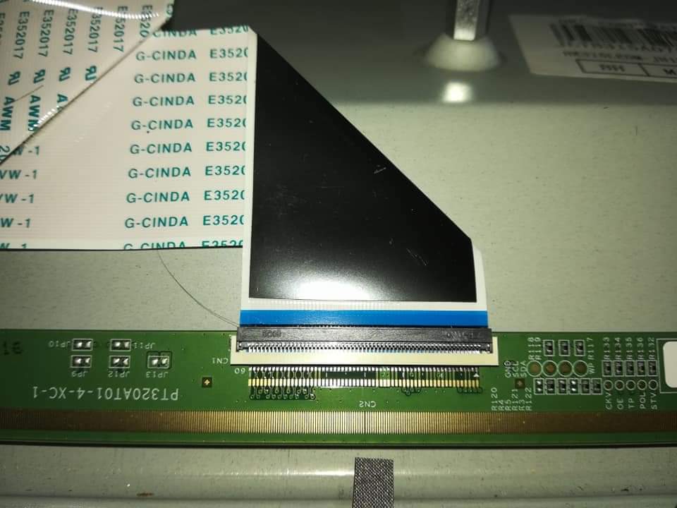

Messaggioda Foto Utentemario663 » 5 dic 2021, 17:43
Questo è il connettore è il suo modulo Buffer! PT320AT01-4-XC-1
Forse sono riuscito a trovarlo ora ho contattato il rivenditore! :ok:
