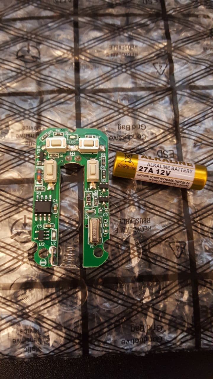

Ho un telecomando di un cancello automatico (di cui allegherò una foto) in cui devo sostituire la batteria (pila) originale con un alimentatore 12v da collegare alla presa di casa.
Sono già munito di saldatore a stagno e vari alimentatori 12v con diversi amperaggi (correnti: è meglio ;-)).
Il problema è che sto riscontrando difficoltà nella saldatura: nel senso ho fatto un test su un telecomando identico, saldando alle due estremità dove andrebbe la pila i cavi in rame provenienti dall'alimentatore.
Ho tolto la "molla" dal polo negativo e attorcigliato i cavi in rame alle due estremità, saldandole appunto.
Solo che così facendo non funziona.
Sto forse sbagliando la procedura? Qualcuno più esperto potrebbe darmi un'indicazione gentilmente?
Nota: la pila originale è 27A - 12v, mentre l'alimentatore con corrente più alto è 3.5A (ovviamente 12v).
Può essere che serve maggior ampere? In teoria credo di no...

A me pare strano che una batteria AA possa erogare 27 A, ma sono pronto ad essere smentito
In ogni caso, trattandosi di un telecomando completamente in SMD, credo difficile che possa richiedere tale corrente di alimentazione
Detto questo, ho il dubbio che tale batteria non sia neppure a 12 V, per cui la prova che hai fatto con l'alimentatore a 12 V l'avrebbe "cotto"
Per caso, hai verificato con la batteria originale che il telecomando sia ancora funzionante?
Edit: penso di aver trovato le specifiche di quella batteria:
https://en.wikipedia.org/wiki/A27_battery
la corrente massima sarebbe di 20 mA, quindi il tuo alimentatore dovrebbe andare benissimo

Non ho capito cosa hai fatto.
Comunque devi collegare (attorcigliare/saldare) il cavo positivo al terminate superiore piatto contrassegnato con un + e il cavo negativo alla "molla" inferiore.
Non occorre molta corrente. 27A è la sigla della batteria, non la corrente che è in grado di erogare. Quelle piccole batterie sono in grado di fornire solo pochi milliampere. L'alimentatore più piccolo che hai sarà senz'altro sufficiente.

Prima di tutto grazie a tutti per le risposte.
@alev la batteria originale è 12v (verificata con il tester).
Quando mi sono accorto del "non funzionamento" con l'alimentatore, ho dissaldato i cavi dell'alimentatore e rimesso la pila. Il telecomando funzionava correttamente.
@pgiagno ho fatto il preciso procedimento che hai descritto, ma senza riscontro positivo.
Può essere dovuto al "come" viene attorcigliato/saldato il cavo alle due estremità?
In effetti sapevo che anche alimentatori da 1A sarebbero stati sufficienti, quindi il mio obiettivo sarebbe di ritentare.
@edgar a livello teorico sapevo che 3.5A sarebbero stati fin troppi per un telecomandino, ma era l'unica cosa che mi aveva lasciato dei dubbi visto che con quello da 1.5A non andava uguale.

Ragazzi mille grazie davvero a tutti!!
Ho risolto il problema!
Ho risaldato i poli con l'alimentatore 12v 1A e il telecomando funziona!!
Il problema è stato il "ponte" del polo positivo, davvero piccolo, saldato male visto l'estrema difficoltà nel attorcigliare il cavo di rame.
Ho forzato il ponte positivo per posizionarlo in orizzontale e sono riuscito a saldare il tutto in maniera più accurata.
