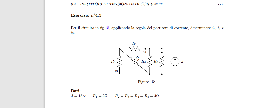

Buonasera e buona festa dell'Immacolata a tutti.
In questo circuito, visto che R5 ed R4 sono in parallelo come mai non posso utilizzare direttamente la formula del partitore di corrente per trovare la corrente i5 ma devo svolgere prima una serie di semplificazioni?

Req1 = R3//R2 + R1 = 4/2 +2 = 4 ohm
Req2 = Req1//R4 = 4/2 = 2 ohm
partitore di corrente:
I5 = - J x (Req2/(Req2+R5)) = -18 x 2/(2+4) = -6 A negativo per il verso della freccia opposto alla freccia del generatore
R4//R5 = 4/2 = 2 ohm
altro partitore di corrente:
I1 = J x R4//R5/( R4//R5 + Req2) = 18 x 2/(2+2) = 9 A
altro partitore:
I3 = I1 x R2/(R2+R3) = ..calcolala.

Zioke ha scritto: visto che R5 ed R4 sono in parallelo come mai non posso utilizzare direttamente la formula del partitore di corrente per trovare la corrente i5
Perché la corrente J non si ripartisce solo sulle due resistenze

Zioke ha scritto:come mai non posso utilizzare direttamente la formula del partitore di corrente per trovare la corrente i5 ma devo svolgere prima una serie di semplificazioni?
Perché per applicare il partitore di corrente hai bisogno di conoscere anche le resistenze di cui "non ti interessa" trovare la corrente.
Puoi sempre ricondurti al caso più semplice, ovvero quello di sole due resistenze in parallelo:
Per trovare la corrente in R_5 devi conoscere anche le altre, che nello schema sono tutte raccolte in un'unica resistenza equivalente R_{eq}
i_5 = J \cdot \frac{R_{eq}}{R_{eq}+R_5}
