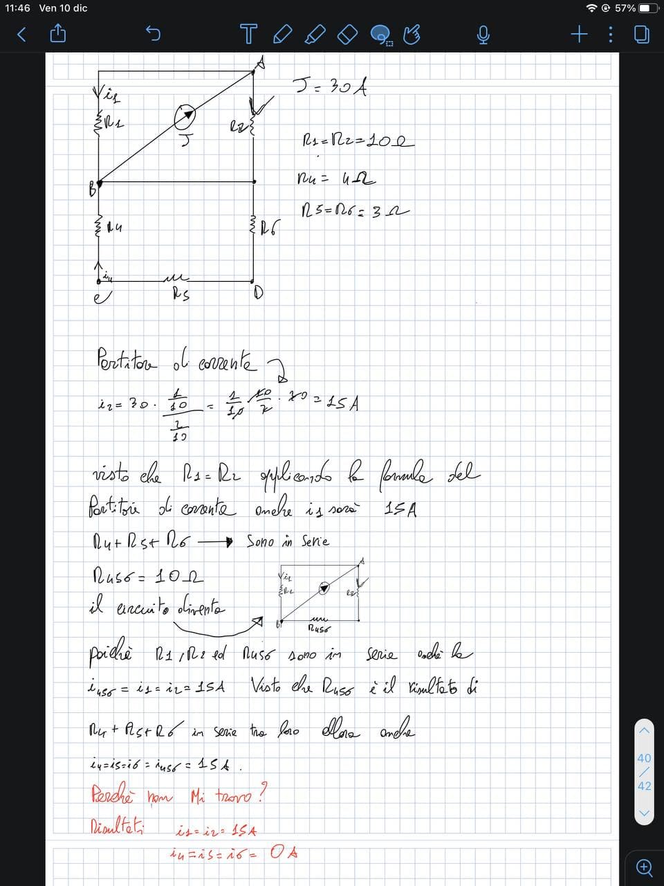

Salve a tutti non riesco a capire come mai non mi trovo con questo esercizio di cui vi allego lo svolgimento.

Il fatto che il ramo R4,R5,R6 sia in parallelo ad un cortocircuito che cosa ti suggerisce?

Che la sua tensione è 0 e che quindi anche la corrente del resistore R456 è 0...
Grazie davvero' :D

Ma perché aprire un'altra discussione con lo stesso titolo della precedente?
Anche la foto di una pagina scritta a mano pregiudica molto la chiarezza dell'esercizio
