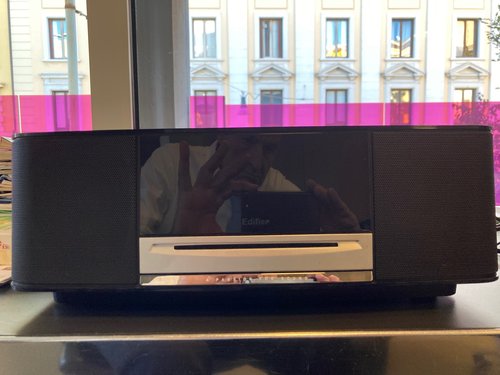

ciao a tutti,
mi hanno dato un EDIFIER Music Centre in cui il CD rimane bloccato; se premo eject sento che parte la procedura di espulsione ma il CD non esce. Cosa posso fare? Putroppo non si trova in rete ne User ne SM (EDIFIER Home music centre). In allegato una foto.
Grazie per tutti i consigli e un saluto,

prova con il metodo carta di credito & scotch (tm) dalla foto sembra un lettore slot-in

grazie, potresti darmi gentilmente qualche dettaglio in più sulla procedura suggerita :D ?

i modello con vassoio hanno un foro di emergenza i modelli slot-in no per cui bisogna essere creativi

Se non funziona con il metodo dello scotch+carta-di-credito, penso sia necessario:
- staccare totalmente l'apparecchio dall'energia (batterie e/o rete elettrica)
- con calma, smontare l'apparecchio aprendo il contenitore esterno
- muovere delicatamente il cassettino CD verso l'esterno e rimuovere il media
- richiudere delicatamente il cassettino
- sempre con calma, rimontare l'apparecchio
