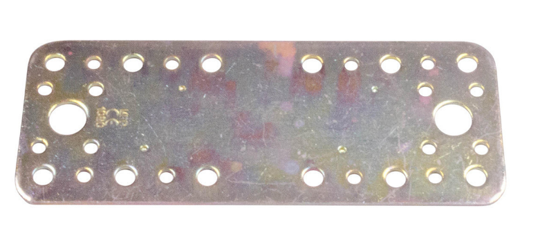

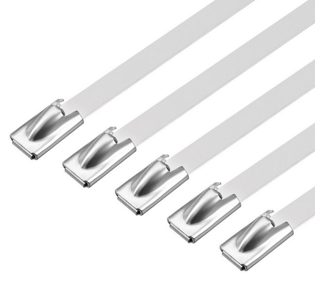

Un'alternativa, secondo me, è l'autocostruzione: una o più piastre metalliche dotate di fori (si trovano in ferramenta di varie dimensioni) a cui andranno fissati i resistori ceramici mediante delle fascette metalliche con interposto un velo di pasta termica, metto di seguito delle immagini di quello che intendo
Link fascette:
https://www.ebay.it/itm/363643512800
Link fascette:

Alla fine credo che prenderò un'aletta in alluminio e la riempio di buchi, come ho visto fare da tutti su internet. Vabbè.
