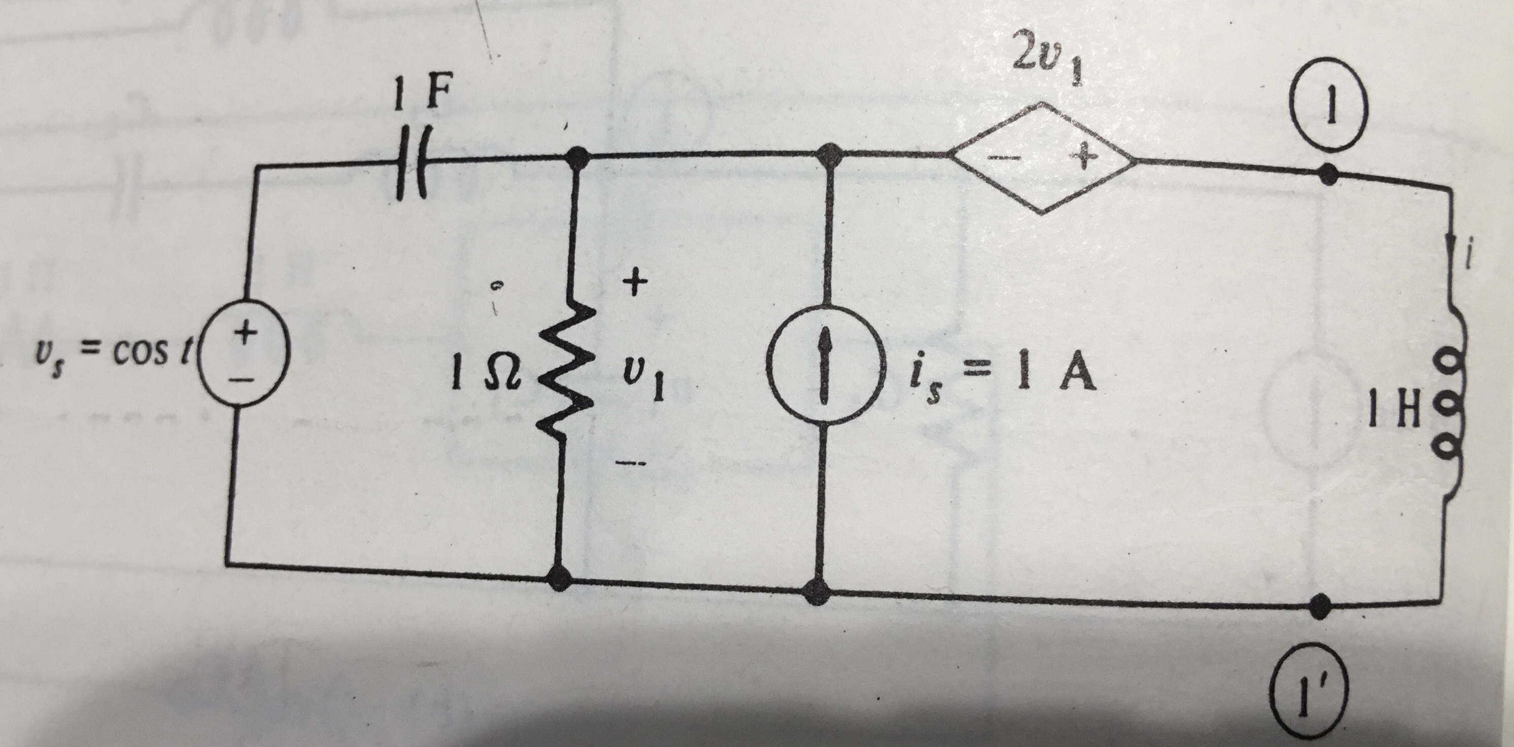

debbo sostituire la parte del circuito in foto a sx di 1-1’ (quindi senza l’induttore) applicando il T di Thevenin dove son presenti un gen di tensione sinusoidale a pulsazione w=1 e un gen di corrente costante di 1A: ho det dapprima la tensione V1-1’a vuoto tramite il T di sovrapposizione(lasciando inalterato il gen pilotato) utilizzando i fasori e questa rappresenta la tensione del generatore equivalente.
Mi trovo in difficoltà nella det dell’impedenza equivalente calcolata azzerando i gen:cioè la reattanza dei bipoli in gioco a quale pulsazione w deve esser calcolata: se avessi avuto solo il gen di tensione avrei utilizzato la sua pulsazione ma qui?

Devi esaminare separatamente il circuito DC da quello AC

scusandomi x il non conforme editing del mio messaggio replico a g.schgor: se ho capito bene x il circuito con solo il generatore indipendente di corrente Dc e azzerato (corto) il generatore indipendente sinusoidale (inalterato il generatore pilotato) determino la resistenza equivalente vista ai pin 1-1’ che vado a sommare all’impedenza vista sempre tra 1 e1’ del circuito ottenuto aprendo il generatore indipendente di corrente considerato operante solo il generatore indipendente sinusoidale (sempre inalterato quello pilotato), dico bene ? oppure no….

vediamo il circuito DC:
Vs inattivo (Rs=0). Il gene ratore pilotato contrasta la v1 fino portarla a 0.
il GIC fa circolare la sua corrente nel gen.pilotato e in L.
Sei d'accordo?

aspetta g.schgor come ho scritto all’inizio va calcolato il circuito equivalente a sx di 1-1’ per cui L non è collegato per il calcolo della impedenza equivalente..

Messaggioda Foto UtenteMARCODALUCCA » 16 dic 2021, 18:47
se al posto di L (tanto non fa parte del circuito da sostituire x ipotesi) metto arbitrariamente un generatore indipendente di tensione a 1V determino in pochi passaggi la corrente che passa per il generatore pilotato ovvero x il generatore introdotto tra 1 e 1’ per circa 666mA : a questo punto è immediato calcolarne la resistenza tra 1 e 1’:divido 1V per 666mA e trovo Req = circa 1.50 ohm dico bene?

Messaggioda Foto UtenteRenzoDF » 16 dic 2021, 18:54
No, dici male. ;-)

Messaggioda Foto UtenteMARCODALUCCA » 16 dic 2021, 18:58
strano l’ho messo ,il circuito formato dal resistore condensatore generatore di corrente il generatore pilotato e con il generatore arbitrario da 1V in ltspice e torna proprio cosi .

Messaggioda Foto UtenteRenzoDF » 16 dic 2021, 18:59
Ah beh, se torna in LTspice allora, forse, "dici bene". :D
Ma dico io: serve LTspice per risolvere quel circuito? :roll:
Io, da idraulico, direi: se applico un GIT da 1 volt fra i morsetti destri, v1 non potrà che essere 1/3 di volt, non credi?
