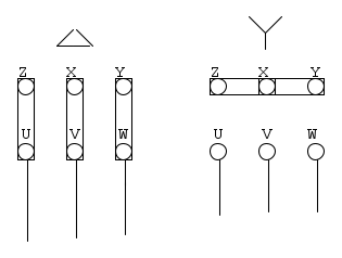

Salve ragazzi, ne approfitto per fargli gli auguri per queste feste e chiedere un aiutino. Ho un motore asincrono trifase che vorrei studiare. Questo ha la potenza di 180 watt e si può collegare a 230 V a triangolo oppure 400 V a stella , questa è la prima cosa che non ho capito,come collegare 400 V a stella ? E a triangolo la 230 V non si trasforma in 400 V? Poi la cosa più importante che voglio capire, con un induttanzimetro ho misurato l'induttanza di ogni fase che varia da 0.3 a 0.26 mH con 47 ohm, ma sul motore è scritto il consumo in ampere di valori più bassi. Vorrei capire se questo succede perché il rotore è fermo oppure perché sbaglio il metodo di misura, io ho calcolato l'induttanza e la resistenza di una sola fase.

Grazie, ho letto ma ancora non riesco bene a capire #-o #-o , in pratica il mat che ho sotto mano ha un induttanza per fase di 0.3 mH e una resistenza di 47 ohm. Sui dati di targa ho 230V a triangolo e 1.23 A ,poi a stella 400 V e 0.71 A, ma se calcolo tramite la corrente che dovrebbe assorbire è molto di più. È perché ho il rotore fermo oppure perché non faccio bene i calcoli?

Questo ha la potenza di 180 watt e si può collegare a 230 V a triangolo oppure 400 V a stella, questa è la prima cosa che non ho capito, come collegare 400 V a stella? E a triangolo la 230 V non si trasforma in 400 V?
Qual è la tensione che deve essere collegato il motore trifase? Se la tensione è 230 V trifase devi predisporre il collegamento a triangolo in morsettiera.
Se devi alimentare il motore a 400 V, devi predisporre il collegamento stella.

Quindi se lo collego alla trifase industriale lo posso collegare solo a stella,mentre se lo collego a un inverter di 230 volt lo posso collegare a triangolo, oppure ci vuole uno da 110 volt?

Ciao, Ti dispiace postare i dati del tuo motore, se possibile la frequenza e i numero di giri nominali. Poi rispondo alle tue domande.
