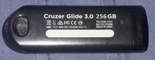

Oggi ho ripreso in mano questa memoria USB
che ho da qualche anno e ho usato in svariate occasioni per trasportare tanti dati. Al posto dei circa 200+ GB mostrava solo 32GB in formato FAT. Ho riformattato in NTSF ma sono rimasti 32GB :( Ho cominciato a scrivere questo messaggio, ma prima di schiacciare invio ho guardato in rete se fosse un problema comune.
Quando si usa la memoria per installare windows, questa viene partizionata a 32GB, ma seguendo queste istruzioni e` tornata a piena capacita`.
Chissa` che possa essere utile a qualcuno, io manco sapevo che esistesse il programma diskpart !

Il problema è FAT32 che ha il limite di 32 giga (e 4 giga come dimensione massima del file)
Quello che occorre fare è pulire la tabella delle partizioni, cancellando tutto, e riformattare creando i volumi che si desidera.
A chi piace usare le interfacce grafiche Windows ha integrato il "gestore delle partizioni": basta digitare "partizioni" nel menu start e cliccare crea e formatta le partizioni del disco rigido, quindi si apre lo strumento, si seleziona l'unità che da problemi, click dx sull'unità, quindi si seleziona elimina volume attenzione che questa operazione cancellerà tutti i dati dalla chiavetta. A questo punto si crea un nuovo volume che occupi l'intero spazio e lo si formatta (tasto dx formatta) con il filesystem che si preferisce (eviterei fat32).
Questo strumento è utile, ad esempio, per cancellare eventuali partizioni linux/mac presenti su dischi e chiavette comprati di seconda mano.
