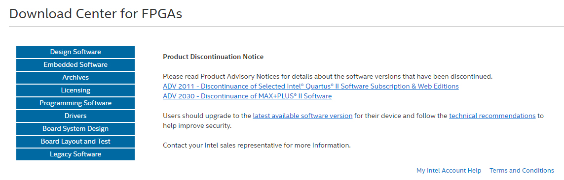

Ho provato a scaricare il software ma non mi permette il download.
Sono andato nel seguente link...
https://www.intel.it/content/www/it/it/ ... tabfilter=[Downloads]
...ho cliccato su:
Quartus II Stand-Alone Programmer v13.0
Quartus
Quartus II Web Edition v12.0
Quartus II Web Edition v12.1
Quartus II Web Edition Software v9.1
eccetera....
Ma mi esce fuori la seguente pagina che vedete...
Ho provato anche ad effettuare la registrazione sul sito, compilo tutto... mi chiede di entrare nella mia e-mail e di attivare l'iscrizione ma nella mail ricevuta non c'è nulla su cui cliccare..
Insomma, non riesco a scaricare Quartus Web.

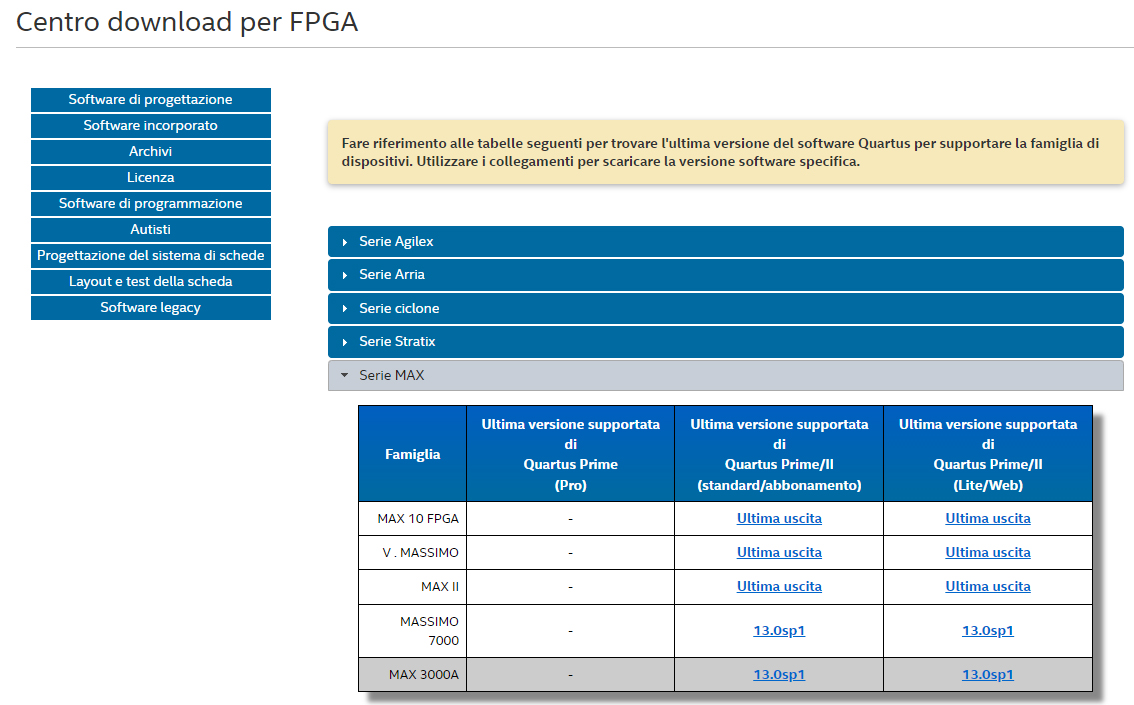

Ho provato anche a cliccare su "latest available software version", clicco su "MAX3000A", clicco su "13.Osp1", ma mi appare sempre la stessa finestra che vedete qui sotto...
Booo ditemi voi...

Scaricati la versione v13sp1 qui (Quartus II Software (includes Nios II EDS)):
https://fpgasoftware.intel.com/13.0sp1/
Credo che tu ti debba prima registrare.
PS1: Quando in Quartus crei un nuovo progetto devi prima selezionare come famiglia la MAX3000A e poi scegliere il dispositivo EPM3032A.
PS2: Per "vedere" la EPM3032A da Quartus ti serve un programmatore USB Blaster (si possono trovare dei cloni su ebay a circa 6$: https://www.ebay.com/itm/264469389608?h ... SwHk9dgZQk)
