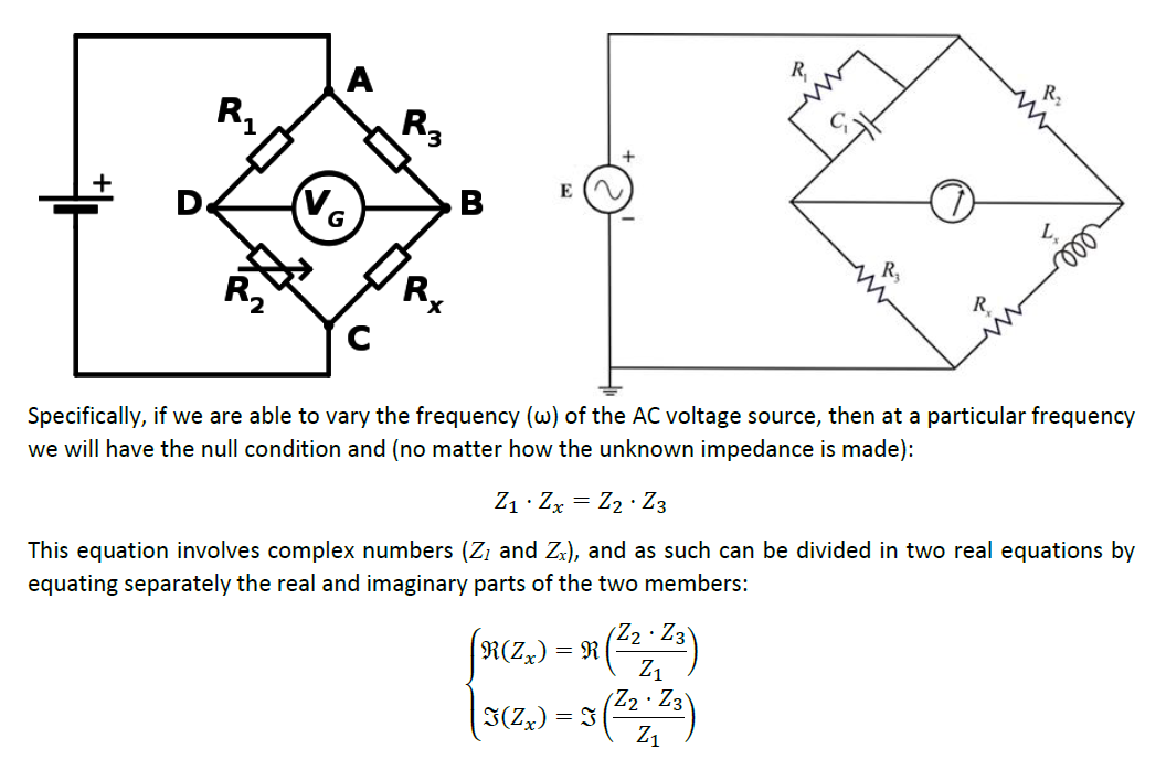

Ciao, ho visto adesso la tua domanda.. dai miei appunti di misure elettriche penso che il metodo di misura che può andare bene in questo caso sia il ponte di Maxwell. Non so dirti molto di più perché non l'ho approfondito più di tanto, ma credo che sia adeguato per misurare anche piccole induttanze. Una volta bilanciato il ponte, si possono ricavare la componente reale (resistiva) e quella immaginaria (capacitiva/induttiva) risolvendo una coppia di equazioni. Ti lascio in allegato uno screen dei miei appunti se ti può interessare.
Ciao O_/
P.s. qualche tempo fa Pieraisa aveva postato sul suo canale Youtube la realizzazione/modifica di un capacimetro - ESR meter che se non sbaglio funziona con questo metodo, prova a darci un occhio se ti interessa

Foto UtenteMarcoD tu per caso conosci dal punto di vista pratico il ponte di Maxwell che ho postato, e sapresti indicare all'incirca qual è il range di valori per cui si ottengono delle rilevazioni sensate?

Non conosco uno strumento manuale che utilizza il ponte di Maxwell.
Ora tutti gli strumenti sono automatici.
Ti allego un esempio di strumento economico di classe medio-bassa che forse lo utilizza.
Puoi leggere le risoluzioni dichiarate delle misure..
Il campo di misura è molto influenzato dalla frequenza del generatore.
https://www.futurashop.it/misuratore_in ... enza_LCR45

Frenzi ha scritto:Ciao, ho visto adesso la tua domanda.. dai miei appunti di misure elettriche penso che il metodo di misura che può andare bene in questo caso sia il ponte di Maxwell. Non so dirti molto di più perché non l'ho approfondito più di tanto, ma credo che sia adeguato per misurare anche piccole induttanze. Una volta bilanciato il ponte, si possono ricavare la componente reale (resistiva) e quella immaginaria (capacitiva/induttiva) risolvendo una coppia di equazioni. Ti lascio in allegato uno screen dei miei appunti se ti può interessare.
Ciao O_/
Ti ringrazio per la risposta, con il ponte di Maxwell potrei misurare piccoli valori di induttanza, però, i fili di collegamento del circuito che si realizza sono caratterizzati da induttanze parassite, queste non vanno ad alterare significativamente la misura se il valore da misurare e prossimo al valore delle induttanze parassite?
Le resistenze di contatto che sono dell'ordine del m\Omega oppure 0.1 m\Omega posso eliminarle con una misura a quattro morsetti, ma in questo caso?
