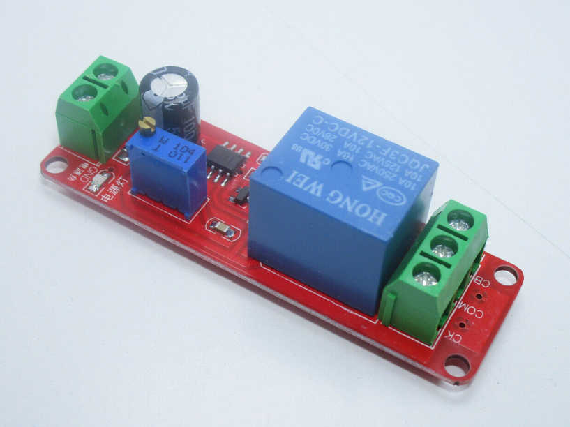

Ho comprato un semplice relè temporizzato a 12v che, tramite trimmer multigiro, ho settato in modo che commuti il relè in ritado rispetto alla tensione in ingresso, ma adesso non so come fare affinchè lo stesso relè rimangi eccitato per un paio di secondi in più dopo che la tensione che alimenta la scheda va via.
Questo è il relè:

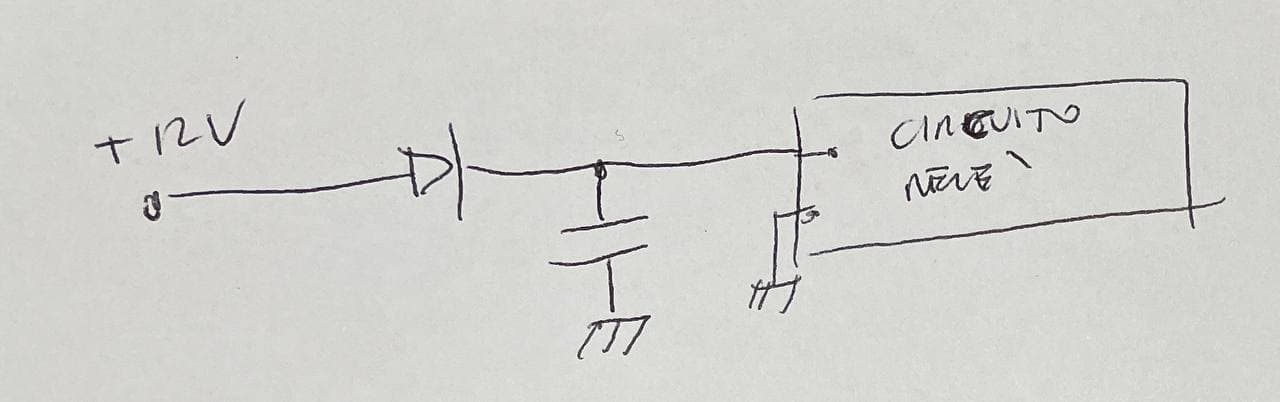

Ho provato a inserire un diodo in serie alla tensione di alimentazione e un condesatore da 1000uF in parallelo ma non ottengo nessun effetto:
Forse dovrei lavorare direttamente sulla bobbia del relè?

Un paio di secondi, con un condensatore e' un po tanto (con un rele' con bobina ad alta resistenza magari si arriva, ma non e' una soluzione molto elegante o efficente)
Presumo che tu abbia un'alimentazione fissa piu il segnale che vuoi rallentare, quindi sarebbe possibile farlo, servirebbe pero' che ci dici una cosa, in modo da poter studiare meglio la soluzione.
Servirebbe sapere se quella che serve a te' e' una specie di "linea di ritardo", oppure un trigger ritardato ... detto in modo piu semplice, serve che il rele' si attivi in ogni caso anche se l'impulso dura meno del ritardo (e quindi, ad esempio, metti che arrivi un'impulso di un secondo, il rele' si attiva dopo due secondi e si spegne dopo un secondo anche se l'impulso originale durava meno dei due secondi di ritardo), oppure che si attivi solo se l'impulso e' piu lungo del ritardo, ed in quel caso poi si disattivi con i due secondi di ritardo (esempio, arriva un'impulso di un secondo, non succede nulla, ne arriva uno di 3 secondi, il rele si attiva dopo i due secondi e si disattiva dopo altri tre, cioe' due secondi dopo che l'impulso originale e' finito) ?

La cosa è molto semplice:
quando accendo il quadro strumenti della macchina arrivano +12v al circuito.
Questo, 2 secondi dopo, attiva il relè che a sua volta attiva una centralina (questa centralina deve accendersi dopo tutto il resto)
Quando spengo la macchina, attualmente, il relè va immediatamente a riposo, spegnedo istantanemanete la centralina e questoc rea un "boom" sugli altoparlanti.
Io vorrei che il relè torni a riposo 2 secondi dopo aver spento la macchina e quindi aver tolto l'alimentazione al temporizzatore.
Se io accendo il quadro per meno di due secondi, per rispondere alla tua domanda, va bene che il temporizzatore non attivi il relè.

PietroBaima ha scritto:Ti serve questo circuito, ricalcolando i gruppi RC per i tempi che vuoi tu.
Speravo ci fosse una soluzione semplice come saldare un consesatore e un diodo sul circuito esistente... anche se poco elegante sarebbe stato tanto tapido quanto efficace.
Speravo ci fosse una soluzione semplice come saldare un condesatore e un diodo sul circuito esistente... anche se poco elegante sarebbe stato tanto rapido quanto efficace.
Prova a farlo alla CDC come proponi:
un resistore in serie alla bobina di resistenza uguale a quella della bobina ( o magari ridotta ai 2/3 della bobina). Se resistenza fosse 600 ohm, metti 390 ohm
Il più grosso condensatore elettrolitico che trovi a 16 Vl : 22000 uF ?
oppure due da 22000 uF in parallelo.
costante di tempo (390/2) x 22 millifarad = 4 secondi.
Riferisci poi se funziona
p.s. non mettere in cortocircuito i condensatori carichi.
