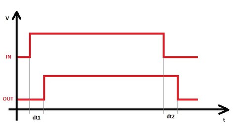

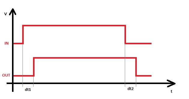

Per farla breve, ho un segnale +12v che si attiva in un determinato momento e rimante nello stato "alro" per una durata x; io ho bisogno che:
-> all'attivazione di questo segnale un relè commuti dallo stato OFF allo stato ON dopo un lasso di tempo dt1;
-> alla disattizione del segnale lo stesso relè toni allo stato OFF con un ritardo di tempo dt2.
Volendo, va bene che dt1=dt2=2 secondi.

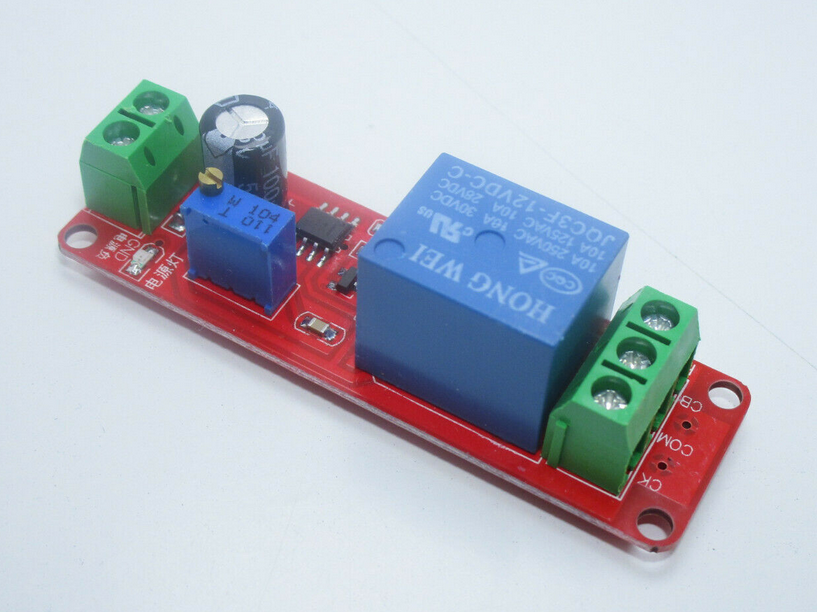

Ho già fatto dei test con un relè temporizzato semplice come questo:
ma non ho ottenuto un risultato accettabile.

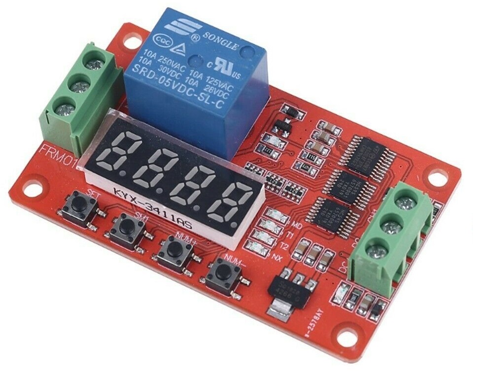

Inoltre, nemmeno una delle 18 funzioni di un relè temporizzato di tipo FRM01 sembra fare al caso mio:
inoltre nonostante dal datasheet il trigger dovrebbe attivarsi con un segnale ad alto livello l'esemplare di relè in mio possesso funziona mettendo a massa il trigger quindi avrei un ulteriore problema.

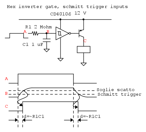

Messaggioda Foto Utenteelfo » 13 gen 2022, 16:51
Foto Utenteelfo
6.819 4 5 7
Messaggi: 2828
[6] Re: Ritardare segnale in uscita
Messaggioda Foto UtenteEtemenanki » 13 gen 2022, 17:06
Troppo semplice, bisogna farli studiare :mrgreen: (scherzo ovviamente)
Dato che cosi rimangono i 5/6 del 40106 inutilizzati, tanto vale farglielo usare tutto ... 2 porte in serie prima dell'RC (per squadrare il segnale) e le rimanenti 3 in parallelo fra loro fra la porta disegnata ed il transistor (cosi si puo usare un NPN verso massa e c'e' un minimo di corrente disponibile in piu, senza dimenticare la resistenza fra porte e base ;-) )
